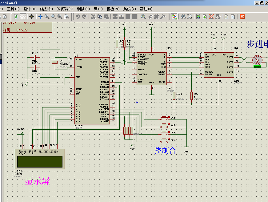

2019年11月16日 | L297,L298驱动步进电机原理图proteus仿真+程序 LCD显示速度
2019-11-16 来源:51hei
L297,L298驱动步进电机的原理图,亲测可用
L297,L298驱动步进电机的51单片机程序如下:
#include "AT89X51.h"
int delay();
void inti_lcd();
void show_lcd(int);
void cmd_wr();
void ShowState();
void clock(unsigned int Delay) ;
void DoSpeed();       //计算速度
//正转值
#define RIGHT_RUN 1
//反转值
#define LEFT_RUN 0
sbit RS=0xA0;
sbit RW=0xA1;
sbit E=0xA2;
char SpeedChar[]="SPEED(n/min):";
char StateChar[]="RUN STATE:";
char STATE_CW[]="CW";
char STATE_CCW[]="CCW";
char SPEED[3]="050";
unsigned int RunSpeed=50;                //速度
unsigned char RunState=RIGHT_RUN;  //运行状态
main()
        /*定时器设置*/
        TMOD=0x66;            //定时器0,1都为计数方式;方式2;
        EA=1;                        //开中断
        TH0=0xff;                //定时器0初值FFH;
        TL0=0xff;
        ET0=1;
        TR0=1;
        TH1=0xff;                //定时器1初值FFH;
        TL1=0xff;
        ET1=1;
        TR1=1;
        IT0=1;                        //脉冲方式
        EX0=1;                        //开外部中断0:加速
        IT1=1;                        //脉冲方式
        EX1=1;                        //开外部中断1:减速
    inti_lcd();
    DoSpeed();
    ShowState();
    while(1)
      clock(RunSpeed);
      P0_1=P0_1^0x01;
//定时器0中断程序:正转
void t_0(void) interrupt 1
        RunState=RIGHT_RUN;
    P0_0=1;
    P1=0x01;
    cmd_wr();
    ShowState();
//定时器1中断:反转
void t_1(void) interrupt 3
        RunState=LEFT_RUN;
    P0_0=0;
    P1=0x01;
    cmd_wr();
    ShowState();
//中断0:加速程序
void SpeedUp() interrupt 0
       if(RunSpeed>=12)
          RunSpeed=RunSpeed-2;
       DoSpeed();
       P1=0x01;
       cmd_wr();
       ShowState();
//中断1:减速程序
void SpeedDowm() interrupt 2
    if(RunSpeed<=100)
        RunSpeed=RunSpeed+2;
    DoSpeed();
    P1=0x01;
    cmd_wr();
    ShowState();
int delay()         //判断LCD是否忙
    int a;
start:
    RS=0;
    RW=1;
    E=0;
    for(a=0;a<2;a++);
    E=1;
    P1=0xff;
    if(P1_7==0)
       return 0;
    else
       goto start;
void inti_lcd()  //设置LCD方式
   P1=0x38;
   cmd_wr();
   delay();
   P1=0x01;     //清除
   cmd_wr();
   delay();
   P1=0x0f;
   cmd_wr();
   delay();
   P1=0x06;
   cmd_wr();
   delay();
   P1=0x0c;
   cmd_wr();
   delay();
void cmd_wr()           //写控制字
   RS=0;
   RW=0;
   E=0;
   E=1;
void show_lcd(int i)   //LCD显示子程序
   P1=i;
   RS=1;
   RW=0;
   E=0;
   E=1;
void ShowState()    //显示状态与速度
    int i=0;
    while(SpeedChar[i]!='')
       delay();
       show_lcd(SpeedChar[i]);
       i++;
    delay();
    P1=0x80 | 0x0d;
    cmd_wr();
    i=0;
    while(SPEED[i]!='')
       delay();
       show_lcd(SPEED[i]);
       i++;
    delay();
    P1=0xC0;
    cmd_wr();
    i=0;
    while(StateChar[i]!='')
       delay();
       show_lcd(StateChar[i]);
       i++;
    delay();
    P1=0xC0 | 0x0A;
    cmd_wr();
    i=0;
    if(RunState==RIGHT_RUN)
        while(STATE_CW[i]!='')
          delay();
          show_lcd(STATE_CW[i]);
          i++;
    else
       while(STATE_CCW[i]!='')
          delay();
          show_lcd(STATE_CCW[i]);
          i++;
void clock(unsigned int Delay)   //1ms延时程序
{  unsigned int i;
   for(;Delay>0;Delay--)
    for(i=0;i<124;i++);
void DoSpeed()
    SPEED[0]=(1000*6/RunSpeed/100)+48;
    SPEED[1]=1000*6/RunSpeed%100/10+48;
    SPEED[2]=1000*6/RunSpeed%10+48;
