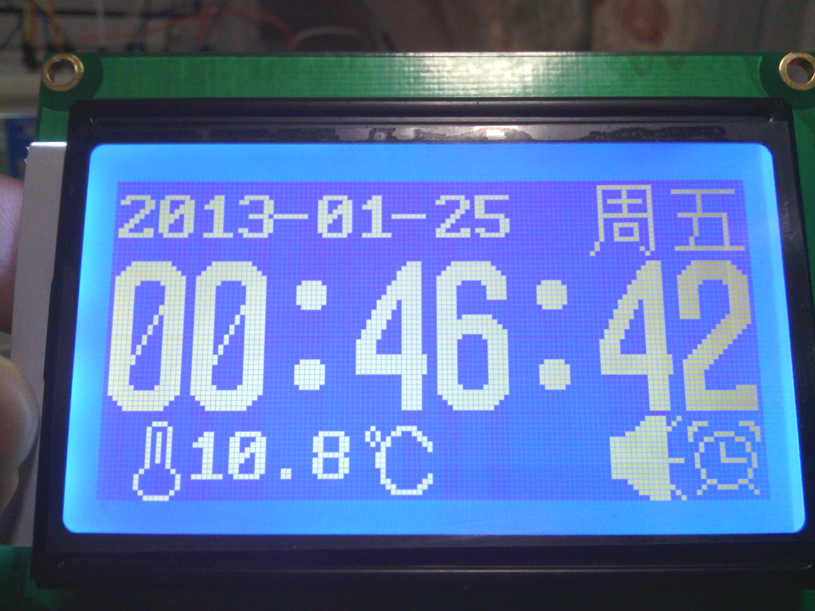

011820tpmjpay3d2k18pas.jpg?imageView2/2/w/550
这个是主界面

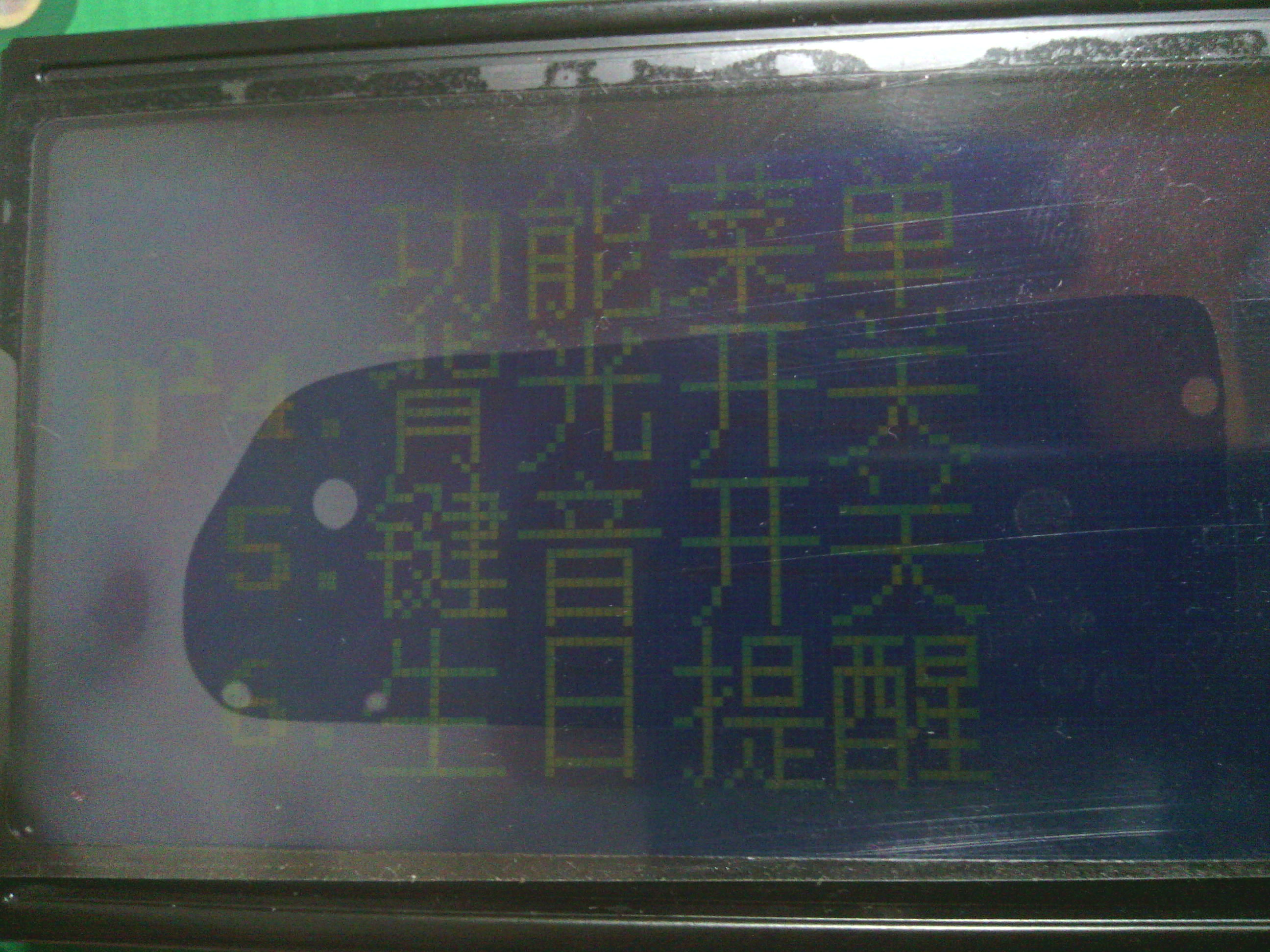

011850vkh7m32tm07kd8df.jpg?imageView2/2/w/550
这个是主菜单界面

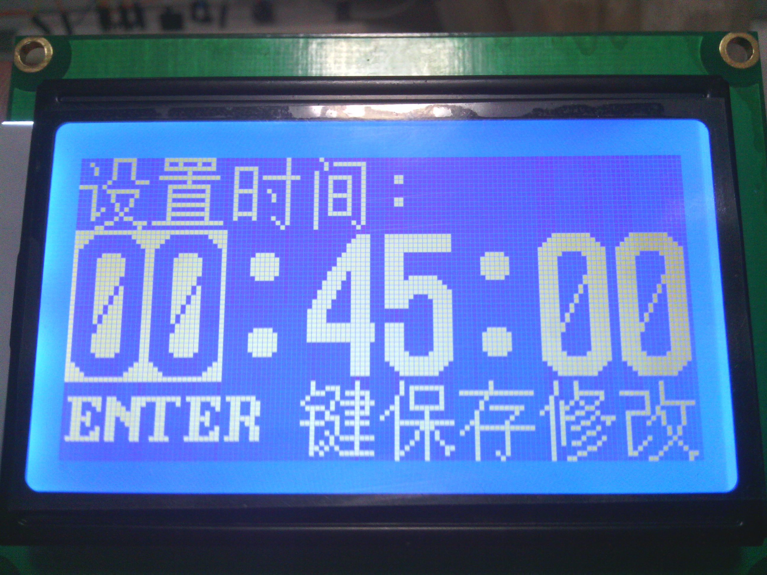

011906glnlo5l1bet5ttpt.jpg?imageView2/2/w/550
这个是设置时间的子界面

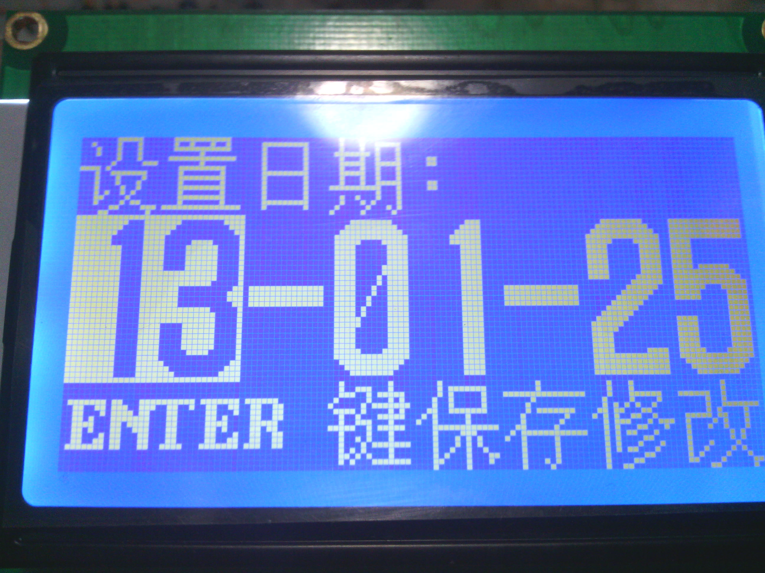

011922iv52er65z55dger4.jpg?imageView2/2/w/550
这个是设置日期

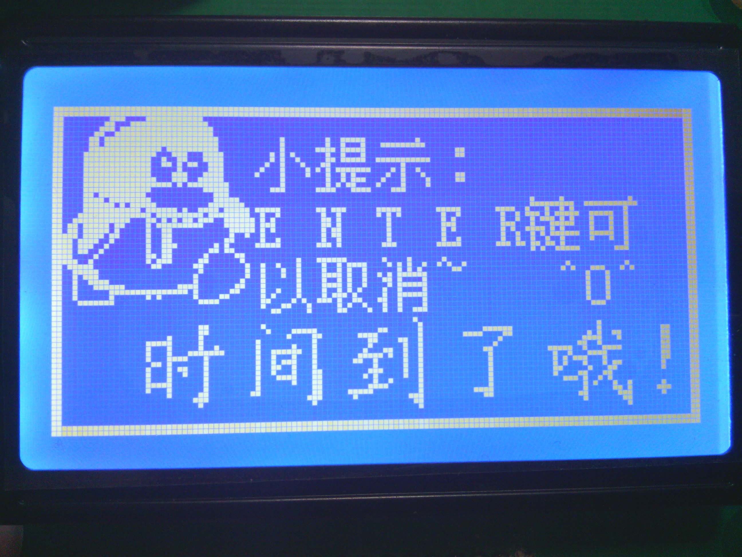

011806lljpjjoa0ehyzrlj.jpg?imageView2/2/w/550
闹铃的界面,喇叭出现铃声。

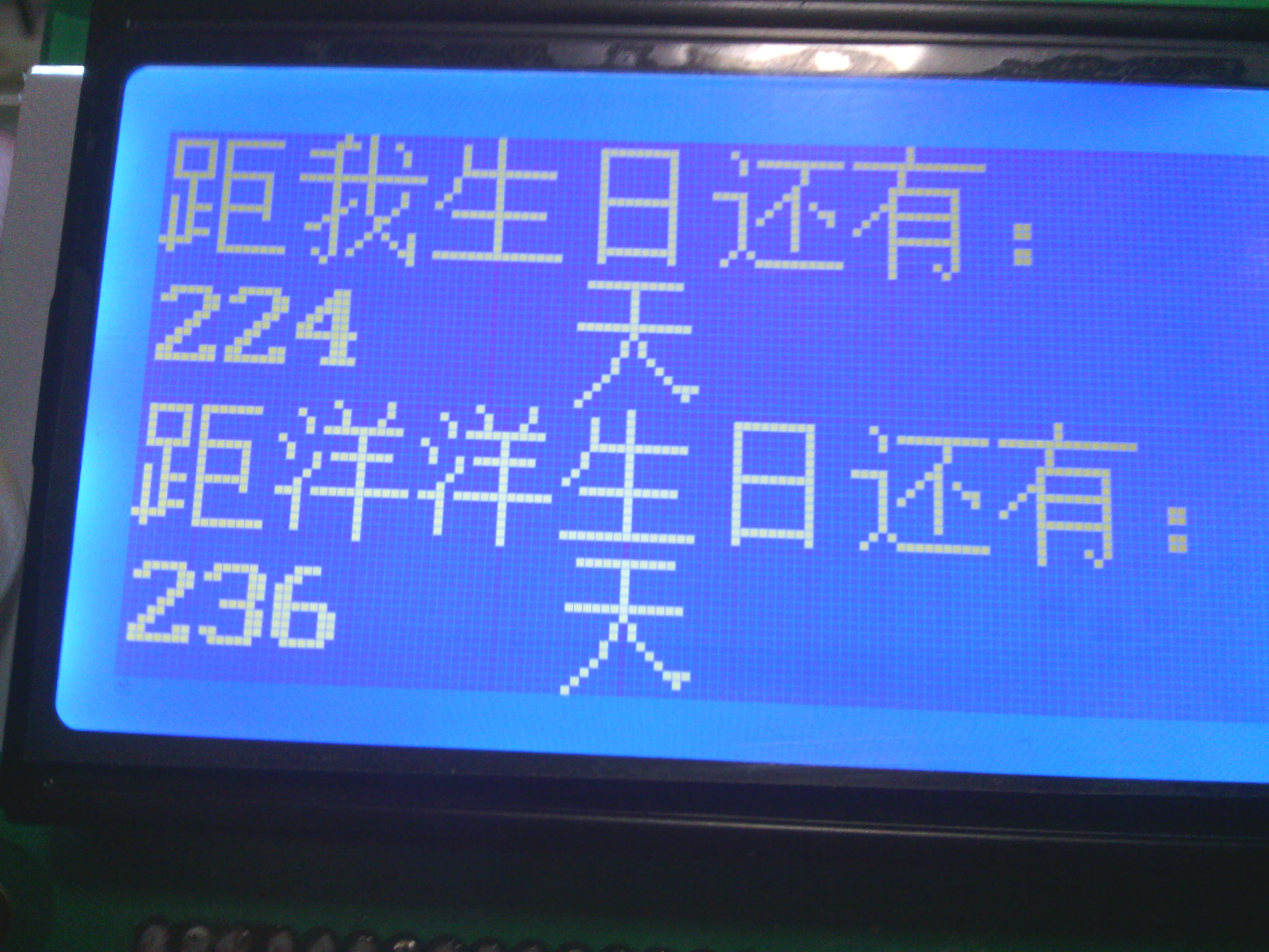

011734lldha5yh1azdyeb7.jpg?imageView2/2/w/550
生日倒计时提醒功能。
