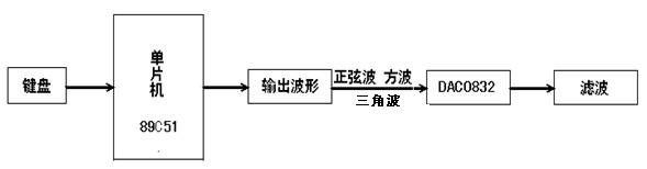

系统主要部分设计框图如下图所示:
图2:框图设计

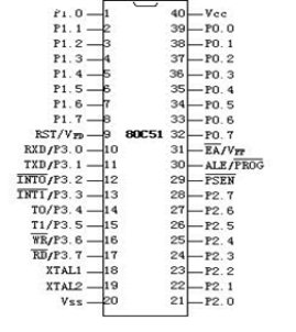

3.1 80C51单片机
图3:8051引脚图
80C51单片机按功能划分,由8个部件组成:微处理器(CPU)、数据存储器(RAM)、程序存储器(ROM/EPROM)、四个I/O口(P0口、P1口、P2口、P3口)、串行口、定时器/计数器、中断系统及特殊功能寄存器(SFR)的集中控制方式[1]。
各功能部件的介绍:
(1) 数据存储器(RAM):片内为128个字节单元,片外最多可扩展至64K字节。用以存放数据,我们称之为片内数据存储器。
(2) 程序存储器(ROM/EPROM):片内ROM为4K,片外最多可扩展至64K字节。
(3) 中断系统:具有5级中断的中断系统,2级中断优先权。
(4) 定时器/计数器:2个16位的定时器/计数器,具有四种工作方式。
(5) 串行口:1个全双工的串行通信接口,具有四种工作方式。
(6) 特殊功能寄存器(SFR)共有21个,每个寄存器占一个存储单元。
(7) 微处理器:为8位CPU,内部具有一个8位CPU(位处理器),不仅可处理字节数据,还可以进行位变量的处理。
另外还有四个8位双向并行的输入/输出(I/O)端口,每个端口都有八条引线和一个输出驱动器和一个输入缓冲器。这四个端口的功能不完全相同。P0口既可作一般I/O端口使用,又可作地址/数据总线使用;P1口是一个准双向并行口,作通用并行I/O口使用;P2口除了可作为通用I/O使用外,还可在CPU访问外部存储器时作高八位地址线使用;P3口是一个多功能口除具有准双向I/O功能外,还具有第二功能。
控制引脚介绍:
(1) 电源:单片机使用的是5V电源,其中40引脚接电源正级,20引脚接地。
(2) 时钟引脚XTAL1、XTAL2时钟引脚外接晶体与片内反相放大器构成了振荡器,产生片内CPU时钟控制信号。此引脚也可外接晶体振荡器。
(3) RST:当时钟电路开始工作时,在此引脚上出现24个时钟周期以上的高电平能够使单片机复位。另外我们在此引脚与VCC之间连接一个24兆欧的下拉电阻,在外接电路之间连接二个36微法的电容,可以保证有效的复位。在单片机正常工作时,此引脚应为≤0.5V低电平。
(4) ALE:当访问外部程序存储器时ALE(地址锁存允许)输出脉冲用于16位地址中的低8位的锁存信号,以便P0口实现地址/数据复用。当不去访问外部锁存器时,ALE端将输出一个1/6的时钟频率正脉冲信号输出,此频率约为时钟振荡器的1/6。但是每当访问外部数据存储器时,在两个机器周期中ALE只出现一次,即ALE会跳过一个脉冲。因此,严格来说,用户不能用ALE做时钟源或定时。ALE端可以驱动8个TTL负载
(5) /PSEN(29脚):此引脚是单片机访问片外ROM存储器的读选通信号。在执行访问片外ROM的MOVC指令期间,每个机器周期PSEN上产生一个负脉冲,用于对于片外ROM数据存储器选通,这两次有效的/PSEN信号不出现。其他情况下,/PSEN线均为高电平封锁状态。
(6) /EA/VPP(31脚):当EA端保持高电平时并且程序地址小于4KB时,读取内部存储器指令,但在PC值超过4KB程序地址时则执行外部存储器内的程序;当/EA保持低电平时,不管地址大小则只访问外部程序存储器,一律读取外部程序存储器指令[2]。

4.1 硬件原理框图
对于该波形发生器的设计,我们采用了以AT89C51 单片机芯片作为核心处理器,编程实现各种不同类型信号的产生,最后通过D/A转换输出到示波器。结构简单,思路井井有条。根据设计的基本要求,我们又把其细分为不同的功能模块,各个功能模块相互联系,相互协调,通过单片机程序构成一个统一的整体。其整体电路原理框图如图5 所示:
图5:电路原理框图(见附件)

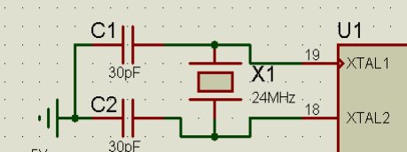

单片机的时钟信号通常用两种电路形式得到:内部振荡和外部振荡方式。在引脚XTAL1 和XTAL2 外接晶体振荡器,构成了内部振荡方式。由于单片机内部有一个高增益的反相放大器,当外接晶振后,就构成了自激振荡,并产生振动时钟脉冲。晶振通常选用6MHZ、12MHZ、24MHZ。我们选择了24MHZ和晶振分别接引脚XTAL1 和XTAL2,电容C1,C2 均选择为30pF,对振荡器的频率有稳定作用,当频率较大时,正弦波方波、三角波中每一点的延时时间为几微秒,故延时时间还要加上指令时间才能获得较大的频率波形。

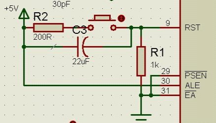

4.4 复位电路
复位引脚RST 通过一个施密特触发器与复位电路相连,施密特触发器用来抑制噪声。复位电路通常采用上电自动复位和按钮复位两种方式。在每个机器周期的S5P2,施密特触发器的输出电平由复位电路采样一次,然后才能得到内部复位操作所需要的信号。本设计选择了按键复位如图7, 在系统运行时,按一下开关,就在RST 断出现一段高电平,使图6 时钟电路图器件复位。此时ALE、PSEN、P0、P1、P2、P4 输出高电平,在RST 上输入返回低电平以后,就退出复位状态开始工作。

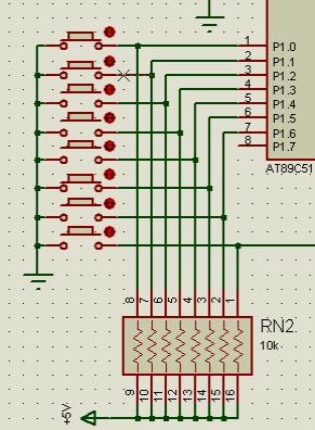

常用的键盘电路一般为矩阵式,但是对于此设计,为了方便程序的简单化,我们采用了一般的键盘接口输出信号。具体实现方法:P1.0、P1.1用来作为波形选择,其中当P1.0=0,P1.1=0 输出正弦波,当P1.0=0,P1.1=1 输出三角波,当P1.0=1,P1.1=1 输出方波。P1.2、P1.3、P1.4 用来作为频率个位,十位,百位调节;P1.5 控制频率加减;P1.6 跳出循环。

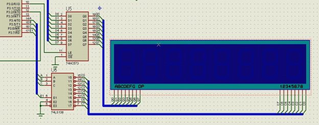

4.6 LED显示电路
本设计选择了8位共阴极数码管如图9,它的8个发光二极管的阴极(二极管正端)连接在一起,通常公共阴极接低电平,其它管脚接驱动电路输出端。当某段驱动电路的输出端为低电平时,则该端所连接的字段导通并点亮,根据发光字段的不同组合可显示出各种数字或字符。此时,要求段驱动电路能吸收额定的位置导通电流,还需根据外接电源及额定位置导通电流来确定相应的限流电阻。显示电路用于显示信号的波形种类和信号的频率,并且使系统能根据按键实时显示相关信息。该系统中添加74LHC573 锁存器,用于驱动数码显示管,使其更易于控制,增加显示的准确性。使用74LS138 译码器,利用P3.4-P3.6 控制数码管的位选。
图9:数码管显示电路

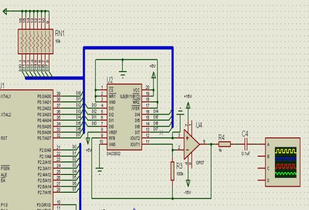

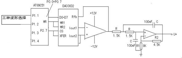

4.7 数模转换器
由于单片机输出的是数字信号,因为要得到模拟信号的波形就必须对其进行数模换。我们采用了DAC0832 数模转换器,该芯片由8 位输入锁存器、8 位DAC 寄存器、8 位D/A 转换器及转换控制电路四部分构成。由于其输出为电流输出,因为外加运算放大器OP07 使之装换为电压输出。最后通过示波器显示输出的波形。

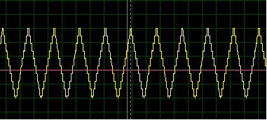

产生三角波的原理:三角波产生是通过P0口将00H送入寄存器A中,DAC0832输出A中的内容,通过A中数值的加1递升,同时延时,当A中的内容为0FF时,A中的内容减1递减,从而循环产生三角波[5]。
图13:仿真三角波
三角波程序:void sanjiaobo()
            uint j=0;
              while(1)
                            P0=j;
                            delay(t);
                            j=j+1;
              P0=j;
              delay(t);
                 xianshiqi(t);
                            if(j==256)
                             if(j!=0)
                                         j=j-1;
                                         P0=j;
                                           delay(t);
                                           xianshiqi(t);
                      if(s5==0)
                                  t=t+1;
