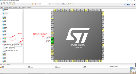

一、Pinout
这里写图片描述

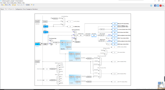

二、Clock Configuration
这里写图片描述

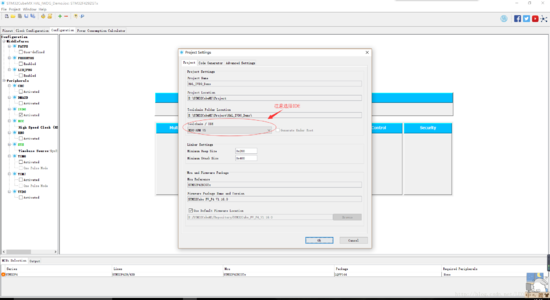

三、Configuration
配置GPIO
这里写图片描述

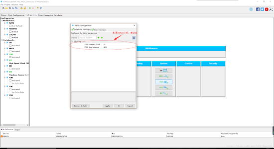

配置IWDG
这里写图片描述
四、Generate Code
这里写图片描述
代码
主函数首先点亮两个LED 1S后熄灭,在主循环里检测按键输入进行喂狗,如果在4s内进行喂狗,则1个LED闪烁,否则程序复位。
