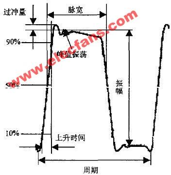

方波分析具有良好的突变性及周期性,通过观察设备对方波信号的输出信号波形能够很好的检测设备的各项性能,因此方波信号成为最常用的时域分析信号。图1是音频设备对方波的响应信号在半个周期(上升沿)内的具体描述。描述方波响应有上升时间、峰值振荡、过冲量及倾斜度等几个最主要参数。
图1 音频设备的方波响应
阶跃信号分析比较简单,主要用来检测音频设备对于信号突变的响应灵敏度。阶跃信号分析的参数通常两个,就是阶跃响应信号的上升时间和脉冲宽度。上升时间越小,设备对于信号突变的响应越灵敏,瞬态特性越好;脉宽越小,设备的阻尼特性越好,系统越稳定。

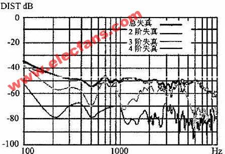

音频设备的失真包括谐波失真、互调失真、相位失真及瞬态失真等几类。音频测量中最重要的是谐波失真,谐波失真,简单地说就是声音信号经音频设备重放后多出来的额外的谐波成分。从听众的角度看,不同的发声物体所发出的声音是由不同的基波和谐波构成的,听众可以根据声音的特性分辨出发声的物体。如果功率放大器将某种乐器所发出的乐音(乐音由基波和谐波组成)放大,经扬声器放音后,对基波和各次谐波的波形形状、幅值和相位均能无失真的重现出来,则可以认为是高质量的放音;否则,扬声器所放出的声音听起来烦躁、别扭,则谐波失真己经达到无法忍受,甚至使人无法分辨发声乐器的种类。因此,谐波失真是音频设备的重要性能指标。
谐波失真的测量方法有两种,一种是以正弦信号输入待测设备,然后分析设备响应信号的频率成分,可以得到谐波失真。另一种更简单的测量方法是首先利用带阻滤波器滤除响应信号中的基频成分,然后直接测量剩余信号的电压,将其与原响应信号作比较,就可以得到谐波失真。显然第二种方法得到的谐波失真是THD+N,由于采用了信号的总电压值代替了基频分量电压值,因此得到的谐波失真比实际值偏小,且实际的谐波失真越大,误差越大。
在实际的音频测量时,通常在一定的频率范围内选取若干个频率点,分别测量出各点的谐波失真,然后将各谐波失真数值以频率为横坐标连成一条曲线,称为谐波失真曲线。如图2是某功率放大器在100-1OKHz范围内的总谐波失真和2阶、3阶及4阶谐波失真的曲线图。
图2 谐波失真曲线
