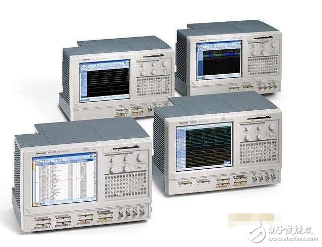

  1、泰克逻辑分析仪

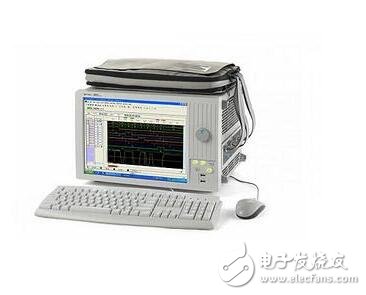

  2、安捷伦逻辑分析仪
