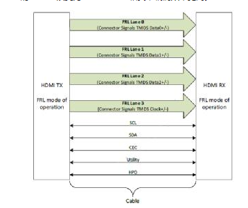

FRL模式增加带宽的常用方法有两种,方法一:提升通道数据速率;方法二:速率不变时,增量通道数量。FRL模式这两种方法都有使用。在保持HDMI物理接口不变的情况,每个通道支持的速率增加到了12Gbps ;另外,原来的TMDS Clock channel重定义为FRL Lane3(时钟嵌入在数据流中); TMDS Data 0/1/2 分别对应FRL lane 0/1/2,如下图所示,共计有4个数据通道。这样就实现了最高48Gbps的带宽。信号的编码方式从TMDS的 8b/10b改变为FRL 16b/18b格式,编码效率更高。
玩转HDMI2.1 源端测试之【入门基础篇】
FRL mode 可以分为两种模式:3 lanes 工作模式下, 仅仅支持3 Gbps和6Gbps 两种速率;未使用的Lane3, source 和sink 都需要使用差分50Ω~150Ω端接。4 lanes 工作模式下, 支持6/8/10/12 Gbps 四种速率。

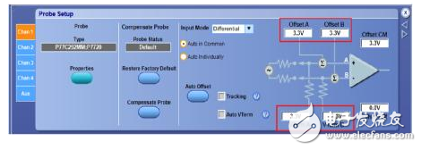

泰克示波器和探棒,不需要外接电源,本身不仅可以提供标准的3.3V端接电压,用于协会要求的一致性测试。在用户自定义模式下,还提供可调的端接电压,例如设置3.0V的端接电压,用于验证源端芯片在端接电压变化时的情况。

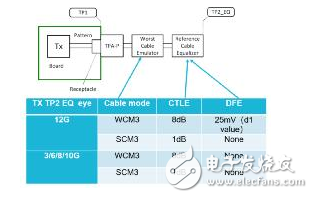

随着速率的提升,HDMI规范定义新的均衡技术和cable 模型,也造成了测试过程的复杂化。规范定义两种Cable mode: Category 3 Worst Cable Mode(WCM3)和 Category 3 Short Cable Mode (SCM3)。两种均衡: CTLE 1~8 dB和 DFE 1-tap d1 value 25mV。
在TP1采集信号后,应用 cable 模型,得到TP2位置的波形,再应用参考均衡后得到TP2_EQ位置的波形。

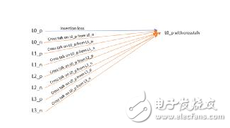

眼图计算方法更为复杂,既要考虑Cable 模型的插入损耗,也要考虑其他数据线引入的串扰。
泰克方案针对以上情况,优化了算法, 测试时间短。

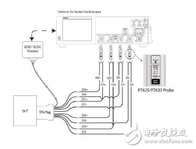

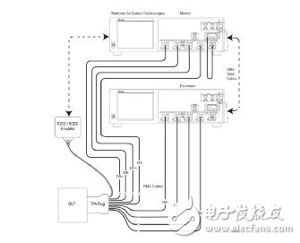

配置一:DPO 70000 SX示波器级联方案。两台DPO 70000 SX示波器,使用UltraSync cable同步级联,可以把8个通道的skew调整到1ps内,确保所有单端信号采集的同步性。同时采集8个单端信号后,再自动计算生成4对差分信号。 测试过程不需要更改硬件连接, 信号路径衰减小,测试速度快,效率高。搭配EDID emulator,实现速率和码型的自动切换。
配置二:DPO70000SX示波器搭配Tri-mode探棒。利用Tri-mode探棒的特性,在测试软件控制下,交替工作在单端模式(A-GND和B-GND),分次完成对8个单端信号的采集。 测试过程也不需要更改硬件连接。连接示意图如下,示波器会对探棒进行自动去嵌,消除探棒对信号的影响。兼顾了成本和效率,同样通过EDID emulator实现自动化的测试。
