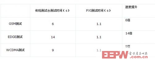

通过使用PXI完成功率放大器测试台的大部分测量,我们将功率放大器特征化时间从两周缩短为大约24小时。此外,我们在每个GSM、EDGE和WCDMA测量测试中都观察到了测量时间的显著改进。表1 比较了传统测试台和PXI测试台的测量时间和速度提升。
在单个测量序列中,PXI测试台完成快了6至11倍。时间是基于100帧的测量得到的。
