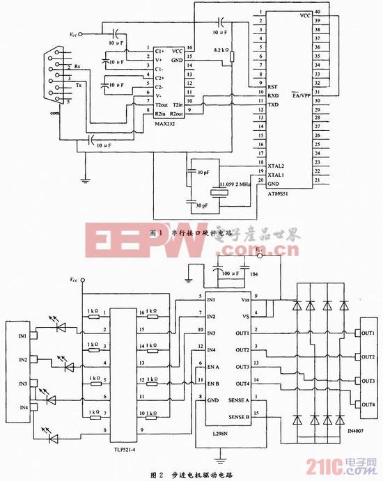

2 步进电机控制硬件电路
2.1 串行接口电路
串行接口电路由RS 232串行接口、MAX232芯片和AT89S51单片机三部分构成。其中,RS 232串行接口用于连接PC的RS 232串行接口,MAX 232芯片用于衔接RS 232串行接口与AT89S51单片机,实现单片机输入/输出的串口信息到PC的串行接口信息的转换,即AT89S51单片机信号的TTL电平到RS 232电平的转换,从而实现二者之间电气特性上的兼容。具体串行接口硬件电路如图1所示。
a.jpg?imageView2/2/w/550
2.2 驱动电路
步进电机的驱动电路有多种方案,本文采用芯片L298N进行驱动。该芯片是专用驱动集成电路,输出电流大,输出功率强。其输出电流为2 A,最高电流4 A,最高工作电压50 V,可以驱动感性负载,如大功率直流电机、步进电机、电磁阀等,特别是其输入端可以与单片机直接相连,从而很方便地受单片机控制。
采用L298N芯片可以直接控制步进电机,并可以实现电机正转与反转,实现此功能只需改变输入端的逻辑电平。同时,为了避免电机对单片机的干扰,在驱动电路中加入光耦TPL-521,进行光电隔离,从而使系统能稳定可靠的工作。具体驱动电路如图2所示。

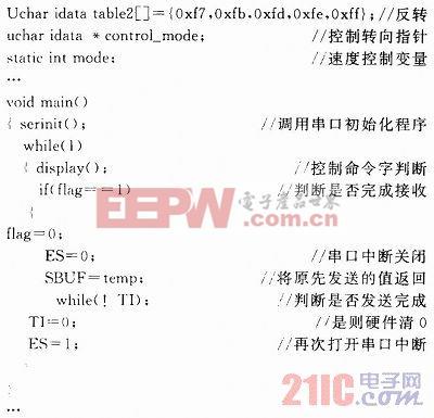

3.1 下位机程序设计
单片机接口程序采用C51语言编写。程序中,定义了数组table1和table2,用来存储脉冲信号对应的数据;并定义了一个控制转向的指针control mode,为该指针赋予不同的值,电机便实现正反转功能。另外,程序中还定义一个速度控制变量mode,通过PC机发送命令字改变速度控制变量的值便可以实现转速的控制。在main函数部分,先调用“串口初始化程序”,再调用“控制命令字判断程序”以实现电机的速度和转向控制。main函数的最后部分将单片机收到的命令字返回给PC机,方便观察者查看通信的情况。下面给出main函数及控制变量的程序段。
b.jpg?imageView2/2/w/550
c.jpg?imageView2/2/w/550

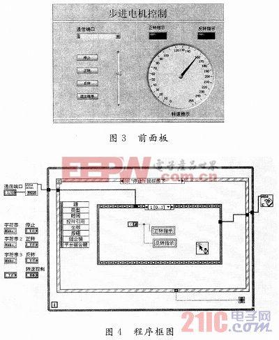

3.2 上位机程序设计
单片机PC的通信是通过单片机的串口和PC串口之间的硬件连接实现的。由于LabVIEW软件简洁直观,功能强大灵活,该设计采用LabVIEW编写上位机的控制程序。程序编写涉及VISA,它的实质是一个标准的I/O函数库。这些库函数用于编写仪器的驱动程序,完成计算机与仪器间的命令和数据传输,以实现对仪器的程控。
在LabVIEW里使用VISA,必须安装NI-VISA程序包,安装后,与串口通信相关的VISA函数位于Functions→ALL Functions→Instrurnent I/O→Serial子模板上,其中,VISA配置串口函数用于设定一些参数,并将指定的串口按特定设置初始化;VISA写入函数将“写入缓冲区”的数据写入指定的串口;VISA读取函数从指定的串口中读取指定字节的数据,并将数据返回至“读取缓冲区”;VISA关闭函数关闭指定串口的会话句柄或事件对象。
d.jpg?imageView2/2/w/550
本文设计的步进电机控制程序采用上述的通信函数结合事件结构进行编写,并通过程序调试,实现了步进电机的转向和转速控制。程序前面板与程序框图分别如图3和图4所示。
4 结语
本文利用图形化编程语言LabVIEW编写程序实现了PC与单片机的串口通信,并结合单片机外围电路对步进电机进行了转速和转向的控制。实验证明采用LabvIEW编写的程序对步进电机进行控制具有人机交互界面友好、编程简单、效率高等特点,并且采用LabVIEW编写的控制程序移植性较强,可以很方便地被其他程序凋用以构成功能更齐全的程序。
