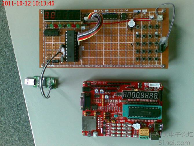

为自已写的独立键盘扫描
犯的错:unsigned密写成了unsigner一直提示找不到a,b
  PORTD0=1;不行,要写成PORTD=0x01;才可以,如果一定要写,应写为RD0=1;
  PORTD=0x03;不是第三个灯亮,而是0000 0011是两个灯亮
  PORTD=0x8则是0000 1000是第4个灯亮。。。。。出错因原进制转化,刚开始写程序进制转化混掉了。
#include
#define uchar unsigned char
#define uint unsigned int
__CONFIG(0x3B31);
const unsigned char table[] = {0x3f,0x6,0x5b,0x4f,0x66,0x6d,0x7c,0x7,0x7f,0x6f}; //数码管数组
void delay(uchar x)  //延时函数
     uint a,b;
     for(a=x;a>0;a--)
      for(b=110;b>0;b--);
void scan();   //扫描键盘函数  声明
void init()        //初始化函数
     TRISB=0xff;
     TRISD=0x00;
     TRISC=0X00;
     TRISD=0x00;
     PORTC=0Xff;
     PORTD=0x00;
//-------------------主函数-----------------------------------------------------------
void main()
     init ();
     while(1)
         scan();   //扫描键盘
void scan()
if(RB0==0)
      delay(10);
      while(!RB0)  PORTD=0x01;
if(RB1==0)
      delay(10);
      while(!RB1) PORTD=0x02;
if(RB2==0)
      delay(10);
      while(!RB2)       PORTD=0x04;
if(RB3==0)
      delay(10);
      while(!RB3)       PORTD=0x08;
