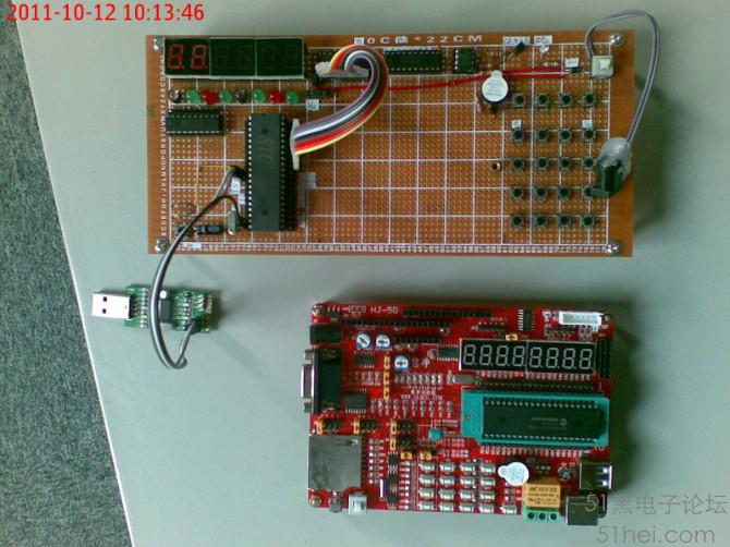

2019年11月18日 | PIC单片机温感器DS18B20 C语言程序代码
2019-11-18 来源:51hei
/*温感器
此为自已写的,已修正时序,自测过延时时间
采用天祥温度转换模块算法
#include
__CONFIG(0X3B31);
#define uint unsigned int
#define uchar unsigned char
#define DQ RC1
#define DQ_DIR TRISC1
