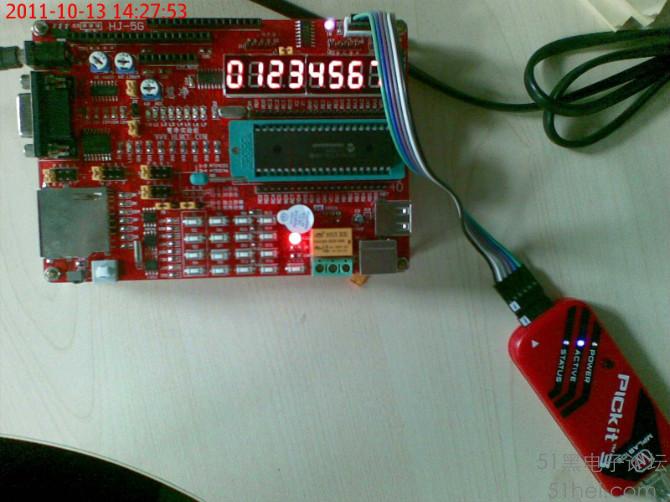

/*这是自已写的:数码管动态扫描,显示静态效果
心得,显示看起来像乱码,实际上是位置不对(要选送段选,再打开位选)的缘故。 改为delay(300);则流水速度加快
#include
#define uchar unsigned char
#define uint unsigned int
__CONFIG(0x3B31);//
void delay(uchar x)
    uint a,b;
    for(a=x;a>0;a--)
     for(b=110;b>0;b--);
//定义常数0-9的数据表格
const unsigned char table[] = {0x3f,0x06,0x5b,0x4f,0x66,0x6d,0x7D,0x07,0x7f,0x6f};
void main()
    PORTA=0xff;
    TRISD=0;
    TRISA=0;
    TRISC0=0;        //精确设RC0为输出,是静态的长久的
    RC0=1;  //RCO输出高电平,这是静态的,长久高电平,使38译码器使能端,使能
    while(1)
         PORTD=TABLE[0];
         PORTA=0x00;   //第1个数码管,若写成RA0=0则是静态的,加上蜂鸣器会变得长响
         delay(3);
         PORTD=TABLE[1];
         PORTA=0x02;   //第2个数码管
         delay(3);
         PORTD=TABLE[2];
         PORTA=0x04;   //第3个数码管,RA0不管他,ra3  ra2   ra1  ra0--010x---0100即0xf04点亮第4个数码管
         delay(3);
         PORTD=TABLE[3];
         PORTA=0x06;   //第4个数码管
         delay(3);
         PORTD=TABLE[4];
         PORTA=0x08;   //第5个数码管
         delay(3);
         PORTD=TABLE[5];
         PORTA=0x0a;   //第6个数码管
         delay(3);
         PORTD=TABLE[6];
         PORTA=0x0c;   //第7个数码管
         delay(3);
         PORTD=TABLE[7];
         PORTA=0xf0e;   //第8个数码管
         delay(3);
