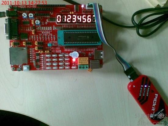

为自已写的独立键盘扫描+蜂鸣器响+数码管
犯的错:unsigned密写成了unsigner一直提示找不到a,b
  PORTD0=1;不行,要写成PORTD=0x01;才可以,经实验证得没有PORTD0没这个东西,应为RD0=1;
  PORTD=0x03;不是第三个灯亮,而是0000 0011是两个灯亮
  PORTD=0x8则是0000 1000是第4个灯亮。。。。。出错因原进制转化,刚开始写程序进制转化混掉了。
#include
#define uchar unsigned char
#define uint unsigned int
__CONFIG(0x3B31);
const unsigned char table[]={0x3F,0x06,0x5B,0x4F,0x66,0x6D,0x7D,0x07,0x7F,0x6F};  //数码管数组
uchar key_num;
void delay(uint x)  //延时函数
uint a,b;
for(a=x;a>0;a--)
  for(b=110;b>0;b--);
void scan();   //扫描键盘函数  声明
void didi(uchar num); //蜂鸣器响 函数 声明
void disp(uchar num0,uchar num1,uchar num2,uchar num3,uchar num4,uchar num5,uchar num6,uchar num7); //数码管显示 声明
void init()        //初始化函数
TRISA=0x00;
TRISB=0xff;
TRISC=0X00;
TRISD=0x00;
TRISE=0x00;
PORTC=0Xff;
PORTD=0x00;
//-------------------主函数-----------------------------------------------------------
void main()
init ();
while(1)
scan();   //扫描键盘
disp(key_num,2,3,4,5,6,7,8); //后面的直接传给数码管而第一个是几,我们要用键盘来检测,则第一个变量由key_num
void didi(uchar num) //蜂鸣器函数,num响几声
uchar di_num; //di_num响几声
for(di_num=num;di_num>0;di_num--)
  RE0=1;
  delay(100);
  RE0=0;
  delay(50);
void scan()
if(RB0==0)
  delay(10);
  if(RB0==0)
   didi(1);
   while(!RB0);
//   PORTD=0x01;  //若写成RD0=1;也可,不过呢,会出现灯亮了之后不会灭掉,还得加清零(灭灯)
   key_num=1;
if(RB1==0)
  delay(10);
  if(RB1==0)
   didi(2);
   while(!RB1);
//   PORTD=0x02;
   key_num=2;
if(RB2==0)
  delay(10);
  if(RB2==0)
   didi(3);
   while(!RB2);
//   PORTD=0x04;
   key_num=3;
if(RB3==0)
  delay(10);
  if(RB3==0)
   didi(4);
   while(!RB3);
//   PORTD=0x08;
   key_num=4;
//---------------------------数码管显示函数,数组------------------------------------------------
PORTD=table[num0];
PORTA=0x00;  //第一个数码管选通
delay(2);  //延时,显示2ms
PORTD=table[num1];
PORTA=0x02;  //第二个数码管选通
PORTD=table[num2];
PORTA=0x04;  //第三个数码管选通
PORTD=table[num3];
PORTA=0x06;  //第四个数码管选通
PORTD=table[num4];
PORTA=0x08;  //第五个数码管选通
PORTD=table[num5];
PORTA=0x0A;  //第六个数码管选通
PORTD=table[num6];
PORTA=0x0c;  //第七个数码管选通
PORTD=table[num7];
PORTA=0x0e;  //第八个数码管选通
