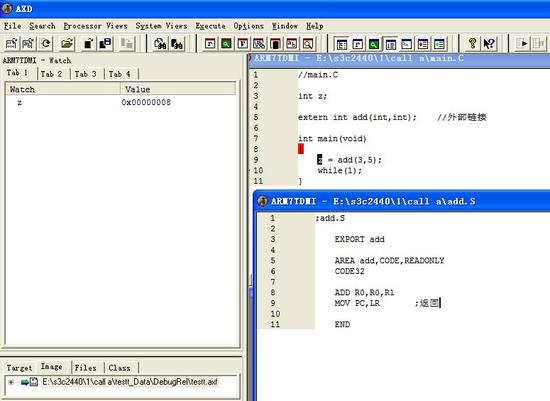

二、调用外部汇编的方式
1) 如果参数不超过4个,依靠R0-R3传递,程序如下:
//main.C
int z;
extern int add(int,int); //外部链接
int main(void)
z = add(3,5);
while(1);
;add.S
EXPORT add
AREA add,CODE,READONLY
CODE32
ADD R0,R0,R1
MOV PC,LR  ;返回
END
仿真结果: z=3+5
如下图:

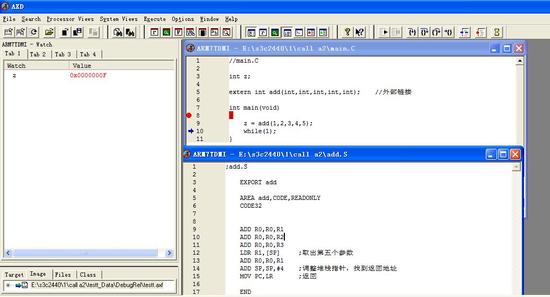

2) 如果参数超过4个,前四个用R0-R3传递,其余用堆栈传递,程序如下:
//main.C
int z;
extern int add(int,int,int,int,int); //外部链接
int main(void)
z = add(1,2,3,4,5);
while(1);
;add.S
EXPORT add
CODE32
ADD R0,R0,R1
ADD R0,R0,R2
ADD R0,R0,R3
LDR R1,[SP]  ;取出第五个参数
ADD R0,R0,R1
ADD SP,SP,#4 ;调整堆栈指针,找到返回地址
MOV PC,LR  ;返回
END
仿真结果: z=1+2+3+4+5
如下图:
