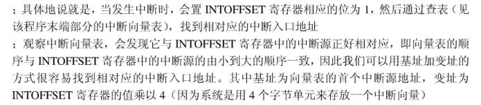

下面以串口UART0接收中断为例:
串口接收中断初始化时有这么一句:pISR_UART0=(unsigned)__irq UART0 _GetInt   /把 UART0 _GetInt这个中断服务子程序的入口地址放到pISR_TICK,
S3C2440addr.h中#define pISR_UART0  (*(unsigned *)(_ISR_STARTADDRESS+0x90))
option.inc中_ISR_STARTADDRESS EQU 0x33ffff00 //也就是中断服务子程序的入口地址放到0x33ffff00+0x90这个地址单元,即放入相应的中断向量表中,当中断发生时可通过查向量表(S3C2440addr.h最后有向量表,有这么一句HandleUART0  #   4,此处即放的UART0的中断入口地址)找到入口地址,执行中断服务子程序

IsrIRQ
sub sp,sp,#4       ;给PC寄存器保留;reserved for PC
stmfd sp!,{r8-r9}; 把r8-r9压入栈
ldr r9,=INTOFFSET ;INTOFFSET的值在2440addr.inc中定义为0x4a000014,
                                 ; 把中断偏移INTOFFSET寄存器的地址装入r9
ldr r9,[r9]                    ;把中断偏移INTOFFSET寄存器内容装入r9,
ldr r8,=HandleEINT0; 这就是向量表的入口HandleEINT0装入r8,中断向量表的基址
add r8,r8,r9,lsl #2       ;R8=R8+(R9<<2) ,基址加变址得到中断向量表地址
ldr r8,[r8]    ; 装入中断服务程序的入口
str r8,[sp,#8]   ;把入口压入堆,
ldmfd sp!,{r8-r9,pc} ;出栈,入口地址给PC即跳到中断服务程序执行,
关于INTOFFSET看下面截图:
至此程序跳到C编写的中断服务程序中执行。
为什么上面都没讲到中断的现场保护和现场恢复,请看下面(摘抄):
中断服务函数往往带有__irq 这样的标识
关于__irq 的使用
__irq为一个标识,用来表示一个函数是否为中断函数。对于不同的编译器,__irq在函数名中的位置不一样,例如:
ADS编译器中 : void __irq IRQ_Eint0(void);
Keil编译器中 : void IRQ_Eint0(void) __irq;
但是其意义一样,它所完成的任务是标识该函数为中断函数,在编译器编译是调用此函数时,先保护函数入口现场,然后执行中断函数,函数执行完毕,恢复中断现场,这整个过程不需要用户重新编写代码来完成,由编译器自动完成。当然也可以自己编写现场保护和恢复现场的代码。
