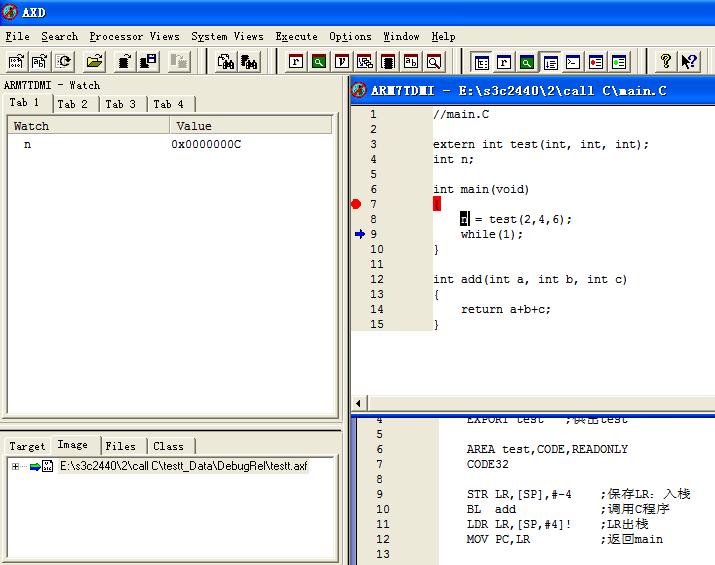

和C调用汇编一致,前四个参数用R0-R3传递,后面的用堆栈传递
测试这个程序:
//main.C
extern int test(int, int, int);
int n;
int main(void)
n = test(2,4,6);
while(1);
int add(int a, int b, int c)
return a+b+c;
;test.S
IMPORT add    ;引进add
EXPORT test   ;供出test
AREA test,CODE,READONLY
CODE32
STR LR,[SP],#-4    ;保存LR:入栈
BL  add            ;调用C程序
LDR LR,[SP,#4]!    ;LR出栈
MOV PC,LR          ;返回main
END
过程说明:main调用n = test(2,4,6),使2、4、6分别通过R0、R1、R2传递给汇编函数test,然后test调用C程序add,R0、R1、R2分别传给a、b、c,然后求和结果用R0返回test,test又将R0返回main函数,所以最后 n = 12;
如图:
注意汇编程序中IMPORT和EXPORT的用法:
IMPORT add:进口,指add在外部文件中,当前文件要调用EXPORT test:出口,指test在当前文件中,可以给外部文件调用同样在C文件中,如果要调用外部文件,使用extern关键字申明函数,如:extern int test(int, int, int);
这些关键字是必须的,如果在没有使用这些关键字的情况下,调用外部函数,编译器要报错的。
