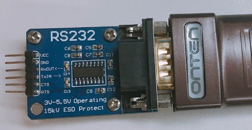

硬件支持:

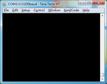

连接串口(RS232)实现在超级终端里输入输出
软件支持:
超级终端,teraterm-4.75

2、UART输出功能
如果直接使用C语言的printf函数,只会在编译器的Terminal-I/O中输出,不会在我们想要的超级终端里面输出,所以需要对输出函数做重定向;
实现每次想要输出的时候,将信息打印到超级终端中,故重定向putchar (int c)函数,在函数内使用UART的传送数据功能就可以了,即将要输出的信息写入UART的数据寄存器
