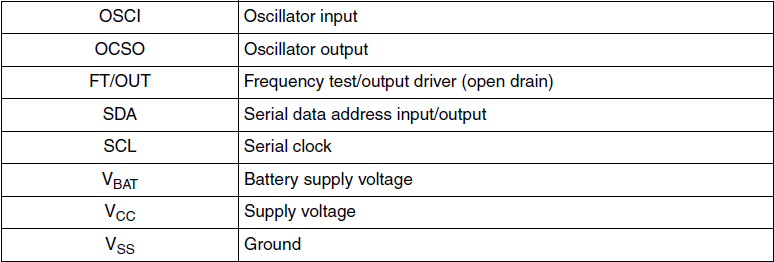

(一)、M41T11引脚示意图及解释如下:
问题简单化了,我们只需要找到访问该时钟IC的方法,读取它的前8Byte即可解决问题。

(5)校验:当FT=1时,且在第7脚(FT/OUT)外加一个上拉电阻时,只要时钟IC正常工作(32.768kHz),就可以用示波器测得FT/OUT脚为512kHz左右;

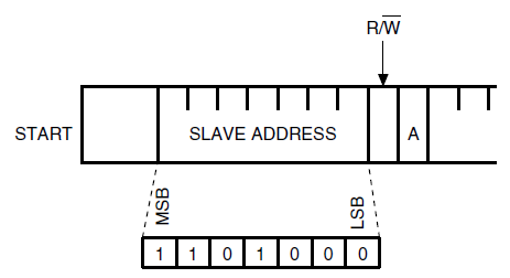

(二)、时钟IC作为从设备的地址
由图中可以看出,从地址由两部分组成,由7bit的“1101000”和1bit的R/W位共同组成一个Byte;
当为write mode时,R/W=0;当为read mode时,R/W=1;
所以当要写数据进时钟IC时,从地址为0xD0;当要读时钟IC中的数据时,从地址为0xD1;
值得注意的是,我的代码中没有体现,因为我的I2C内部实现了函数I2C_Send7bitAddress(SLAVE_ADDRESS, I2C_DIRECTION_TX);其中SLAVE_ADDRESS为“1101000”,I2C_DIRECTION_TX相当于R/W;

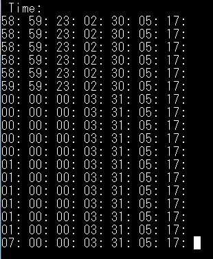

四、串口输出:
从左到右输出的分别是寄存器0~6的内容,即显示的是:
17年5月30日星期二23:59:58;
17年5月31日星期二23:59:59;
17年5月31日星期三00:00:00;
