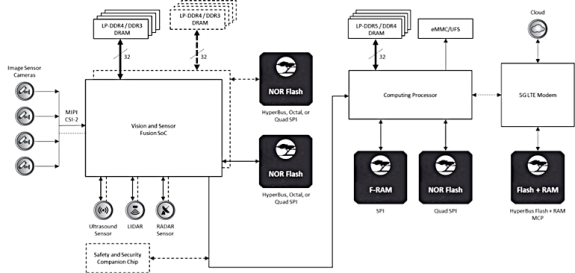

如果我们仔细观察现代汽车的电子系统,我们会发现闪存在整车上都得到广泛使用。随着系统的复杂性增加,我们需要更大容量的代码存储和数据存储。车内的所有子系统,包括高级驾驶辅助系统(ADAS)、仪表系统(即将与信息娱乐合并)、传动和车身系统,都需要嵌入式系统才能实时运行。
所有这些嵌入式系统都需要某种类型的闪存存储器,用作代码存储和数据存储。例如,图1所示的是一个使用多个NOR闪存器件的ADAS子系统。
CypressFigure_1.png?imageView2/2/w/550
图1.该ADAS子系统使用多个NOR闪存
在当今的ADAS应用中,复杂的算法和人工智能流程依赖在闪存存储器中存储的代码和数据来运行。存储必须提供故障安全和安全保障,因为系统故障或恶意攻击可能导致严重的人身伤害乃至身故。

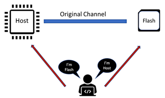

 中间人(MIM)攻击
MIM攻击中的黑客常模仿通信信道的发送方,发送命令或消息给另一侧,以窃取或修改数据(图2)。因此,有必要认证主机和闪存设备间的每一条消息。认证可通过在主机和闪存上使用公共密钥,生成伴随实际消息的消息认证码(MAC)来实现。接收方可以在对消息采取行动之前先验证MAC。
Cypressfigure_2.png?imageView2/2/w/550
图2.中间人攻击常模仿通信的信道发送方发送命令或消息,最终目的是窃取或修改数据
为了防止在密钥受损时系统被永久破坏,通常需要使用临时密钥。临时密钥会在一定时间或在一定次数后失效。这样做的目的是尽可能避免密钥被破坏性物理分析(DPA)或其它迭代攻击等方法进行解密。
另一种中间人攻击则是在一定时间以后重放截获的合法消息。为了防范重放攻击,主机和闪存设备必须使用累加计数器(值随每个消息递增)生成MAC。由于当前的累加计数器值与上一消息的值不同。重放相同的消息就不能通过MAC验证,

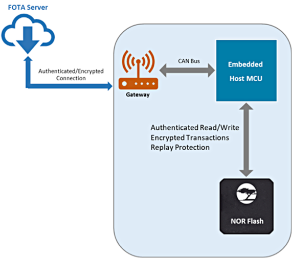

提供安全的固件无线更新(FOTA)
对于现代的嵌入式应用而言,现场升级是必备功能。通过远程升级系统的固件或软件,制造商能够快速解决问题、提供新增特性、提升用户体验。然而,远程升级也会对系统构成安全威胁。没人希望黑客利用现成的更新通道,让系统运行恶意固件或软件。
除了依靠CPU提供的安全保障,闪存设备内部的安全引擎也能大幅提高FOTA流程的安全水平(图3)。采用这样的安全引擎后,提供启动代码存储的闪存设备不仅可以用闪存设备旁边的主机认证固件提供商,也可以在远程云上进行认证。通过这种方式,可以为闪存中的固件更新或软件更新建立端到端的通道安全。
CypressFigure_3.png?imageView2/2/w/550
图3.闪存设备中的安全引擎有助于实现更安全的固件无线更新流程
