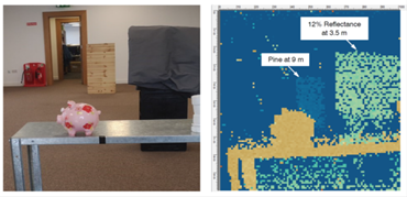

400×100 SPAD 阵列具有CMOS 逻辑器件,阵列尺寸14 mm × 3 mm,像素间距38.6 um,采用卷帘快门读出(100通道并行读出),被动淬灭主动复位(PQAR)特性可获得<5 ns恢复时间,击穿电压达3.3 V以上。区别于传统的点云,Pandion SPAD LiDAR已形成了图像。
image.png?imageView2/2/w/550
图2:Pandion探测不同距离不同反射率的目标

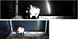

图3:Pandion采用光子计数获得的强度图像

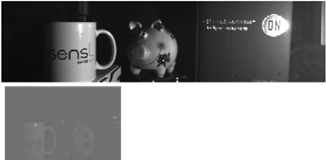

图4:Pandion在微光水平下的强度图像
