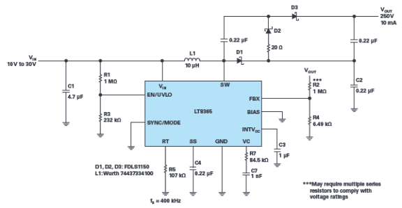

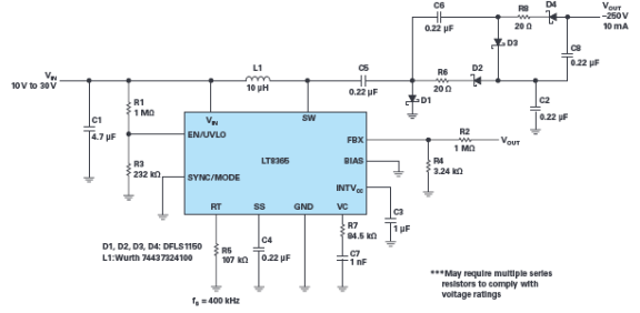

ADI公司的LT8365是一个多用途单芯片升压转换器,集成了一个150 V、1.5 A开关,因此特别适用于通信领域中包括便携式器件在内的高压应用。可以轻松从低至2.8 V和高至60 V的输入中生成高压输出。芯片具备可选的展频功能,可以帮助消除EMI,还有许多其他常用的特性,具体请参见数据手册。图1和图2所示的转换器被用于从12 V输入源为高压DAC、MEMS、RF开关和高压运算放大器提供正压和负压电轨。这些转换器在断续导通模式(DCM)下运行,提供最高10 mA电流,以及+250 V和–250 V输出电压,转换效率约为80%。

图1.12 V输入到250 V输出的2级升压转换器
图2.12 V输入到–250 V输出的2级反相转换器

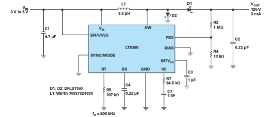

图3. 3 V输入到125 V输出的升压转换器
在有些情况下,可用的输入源的电压可能非常低,但却需要高输出电压。此时,可以使用图3所示的转换器来驱动多个雪崩光电二极管、PIN二极管,以及其他需要高偏置电压的器件。这些升压转换器可以从3 V输入生成125 V输出,负载电流最高3 mA。

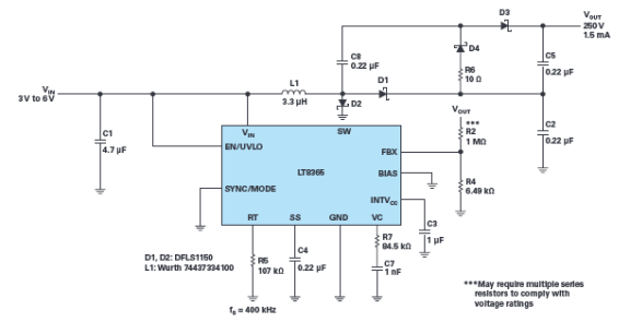

图4.3 V输入到250 V输出的2级升压转换器
图4所示的转换器利用3 V输入,将125 V输出提升到250 V输出,且支持约1.5 mA电流。在通信领域,有许多器件都需要从低输入电压源中获得这么高的偏置电压。

在需要极高电压的情况中,无论是正电压或负电压,升压转换器都可以使用多级来将输出升高至2倍、3倍甚至更多。图1和图2中所示的转换器展示了在两个方向(正电压和负电压)如何将开关电压翻倍。图5中所示的3级升压转换器可以从12 V输入生成8 mA、375 V输出。
