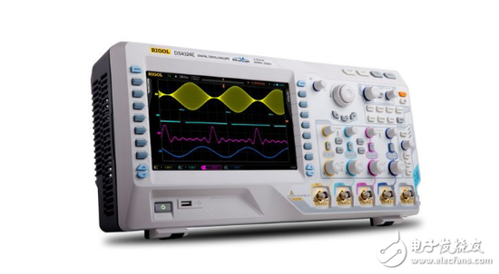

首先功率分析仪没有死区时间,示波器有死区时间,这也是功率分析仪的采样率没有示波器高的原因,功率分析仪对于每一时刻的输入信号都进行计算,而示波器通过触发进行波形采集; 其次示波器无法准确测量交流电功率,这是最大的区别,由于示波器采用电压探头、电流进行数据采集时,两个通道间延时达到毫秒基本,相角误差较大,影响计算出来的功率因数; 而功率分析仪的电压通道和电压通道之间有高速同步时钟,例如ZLG致远电子PA6000功率分析仪的同步时钟高达100MHz,保证相位同步误差在10ms以内。
解答功率分析仪与示波器之间的区别
功率分析仪与示波器的区别还是很大的,示波器主要是用来分析波形细节,所以他的采样率很高,这样的话他的精度就会比较低;功率分析仪主要用于功率分析,他是一种稳态的测试仪器,采样率不高,这样的话他测量电参数的精度就会很高。示波器的主要功能就是波形分析,它不能直接测量大电压,不能测量电流,如果需要测,那么就需要使用高压差分探头和电流传感器,功率分析仪可以测量大电压,部分功率分析仪还可以测量电流,可以计算功率、谐波等,这些都是示波器无法办到的。
示波器无法准确测量交流电功率,这是最大的区别,由于示波器采用电压探头、电流进行数据采集时,两个通道间延时达到毫秒基本,相角误差较大,影响计算出来的功率因数;,而功率分析仪的电压通道和电压通道之间有高速同步时钟。
