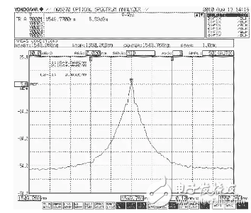

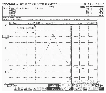

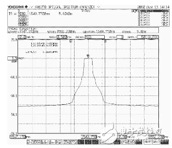

2.1 光谱谱宽的测量
谱宽即光谱的带宽,使用光谱分析仪可以测量LD、发光二极管的谱宽。在光谱的谱宽测量时,要特别注意光谱分析仪系统分辨率的选择,即原理上光谱分析仪的分辨率应当小于被测信号谱宽的1/10.,一般推荐设置为至少小于被测信号谱宽的1/5。
在实际的测量中,为了能够准确测量数据,一般选择分辨率带宽为0.1nm以下。分辨率带宽RES位于SETUP菜单中的第一项,直接输入所要设定的分辨率带宽的大小即可。如下图2、3、4所示(图中只为区别光谱形状的不同),当选择的分辨率带宽不同时,从光谱分析仪观察到的光谱形状有很大的不同,并且所测量得到的谱宽大小的不同。
光谱分析仪常规参数的测量方法(AQ6370光谱分析仪为例)
图2:分辨率带宽RES=0.5nm时的光谱形状
图3:分辨率带宽RES=0.1nm时的光谱形状
图4:分辨率带宽RES=0.02nm时的光谱形状
在观察光谱谱宽的同时,也可以通过光谱分析仪读出光谱的中心频率、带宽、峰值功率和边模抑制比等参数。同时可以启动MARKER菜单,进行相应的标识,以方便量取所需要测试的参数值。
