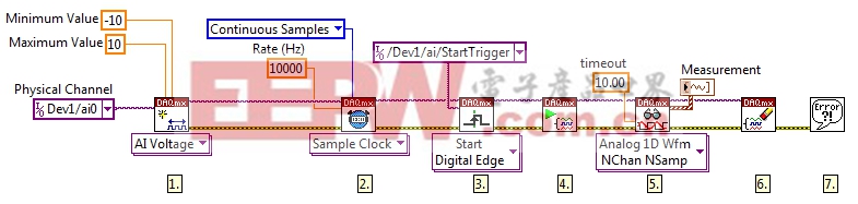

  所有的National Instruments 数据采集 (DAQ)设备均配备NI-DAQmx。NI-DAQmx是一个灵活的硬件驱动程序,可以用来在多种语言中编程,包括LabVIEW程序。其任务包括获取、分析和保存数据所需要的所有信息。如图1所示,一个NI- DAQmx的任务通常包括:
  1. 在你的DAQ设备中设定一个虚拟通道。使用虚拟通道,你可以调整缩放系数、设定输入范围和挑选设备上的物理通道。
  2. 为任务设置定时。选择采样时钟和采样速率等特性。
  3. 设定触发。你可以将任务设定为在某个通道收到一个激发信号后再开始。
  4. 开始任务。
  5. 读写数据并绘图或将数据保存到一个文件当中。这个函数将被重复调用,以连续地采集或生成信号。
  6. 停止或清除任务。
  7. 处理任何错误。
使用 LabVIEW数据流编程,一个数据采集任务为物理通道配置定时和同步参数
  图1.使用 LabVIEW数据流编程,一个数据采集任务为物理通道配置定时和同步参数。

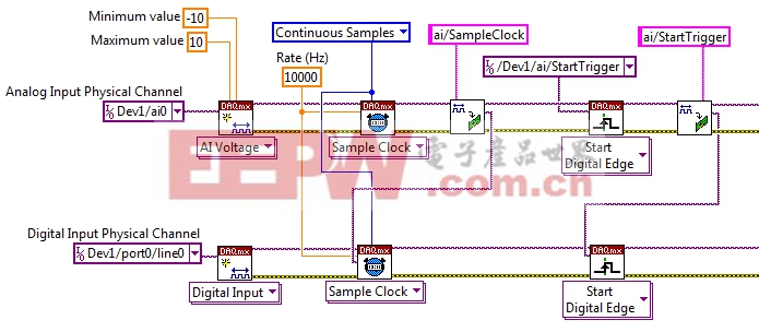

你可以使用LabVIEW 2010同步不同I/O类型的通道。每种I/O类型有自己的任务,而你只需将定时参数从一个任务路由到另外一个任务即可。如图4所示,上面的任务是一个模拟输入任务,使用默认的板载时钟作为采样时钟。你可以将采样时钟(ai/SampleClock)直接连到图4中的数字输入任务的定时输入端口。当这个程序执行时,模拟输入和数字输入任务使用同一个采样时钟,所以系统可以从这个两个子系统中同时采集到信号。
  两个任务同时共享开始触发信号(ai/StartTrigger),所以他们可以精确地同时开始。一旦两个任务共享同一个采样时钟和开始触发,他们便实现了完全的同步。
图4
  图4.你可以通过从一个任务连线至另一个任务,实现在多个任务之间共享时钟和触发信号。

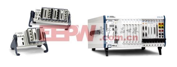

  当从不同类型的传感器采集数据,或在具有很多通道的系统中,你也许会需要同步多个设备模块。NI CompactDAQ和PXI平台为DAQ模块提供插槽和背板,其中含有定时和触发线,可以用来同步机箱中的所有模块。
NI CompactDAQ (左) 和 PXI (右)机箱通过使用共同的背板时钟,在多个I/O模块之间同步
  图5. NI CompactDAQ (左) 和 PXI (右)机箱通过使用共同的背板时钟,在多个I/O模块之间同步。
无论是在试验台、野外还是生产线上,NI CompactDAQ提供了便捷的USB即插即用的I/O测量。它融合了数据记录器的易用性和低成本特性以及模块化仪器的高性能和灵活的特点,在一个小型简单且负担的起的系统上实现快速和准确的测量。

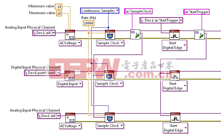

  PXI是一个坚固的基于PC的平台,扩展了PC和笔记本电脑的测量能力。PXI利用标准PCI总线,为你的计算机添加最多18个额外的插槽用于连接I/O模块。PXI Express 是PXI平台的最新演进版本。PXI Express背板拥有100MHz差分时钟,可作为多个设备采样时钟的共同参考时钟,而无需使用线缆来路由时钟信号。你可以为每个设备创建一个任务,然后将采样时钟和触发信号从一个任务连到另外一个,由此来同步多个设备,如图6所示。
你可以通过在多个任务之间共享时钟和触发
图6.你可以通过在多个任务之间共享时钟和触发,来同步多个设备。
