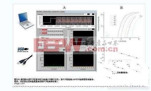

使用LabVIEW软件,我们对图形用户接口进行编程,以显示实时温度,设置温度,并且显示来自三个通道的实时PCR结果 (如图1A所示)。

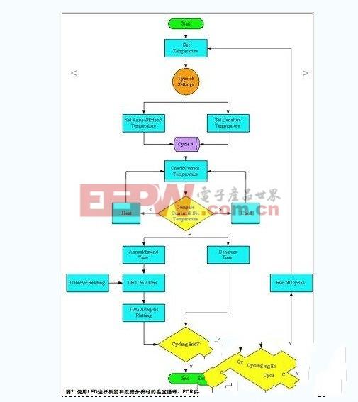

整个集成系统的配置包括执行PCR系统运行和反应的循环温控系统、固定安装的三个蓝色LED光源、排布于LED至光电倍增管(PMT)光路之间用于实时光学探测的相关透镜和滤波器。系统中包括一组铜制或黄铜制的加热室,与放置样本的聚合体反应室集成在一起。LabVIEW是系统构架的核心,中心处理器单元的设计专门针对执行由LabVIEW预编写的指令,可用于控制系统启动和健康检查、PCR运行的热量循环控制、和多路复用荧光信号的光学检测。
在PCR处理的循环温控过程中,系统于退火循环的最后一秒进行光学检测。三个LED同时由来自NI 9265模拟输出模块的电流驱动依次点亮,每个LED持续发光200 ms,在下一个LED灯点亮前熄灭当前LED灯。特殊设计的装置用于聚焦和引导LED光路传输。光在照射到放置DNA样本的反应室之前要先通过一个滤波器。光线在到达PMT之前还需通过一系列透镜和滤波器,最后由NI 9206模拟输入模块读出该信号。
我们使用LabVIEW来进行信号处理以获取数据集的均值,来自PMT的信号被放大并处理。之后将向用户显示数据,并通过主用户菜单将该数据连续更新于三个独立的曲线图中(见图2)。PCR混合物被置于聚碳酸酯PCR反应室中,并加油以防止蒸发。PCR在以下温度条件下完成:95 °C下持续20秒(Taq聚合酶活化) 、50 次循环的放大(在95 °C下保持5秒进行加热变性、在60 °C保持60秒进行退火和延伸)。LabVIEW程序记录每次循环中DNA复制发出的荧光。

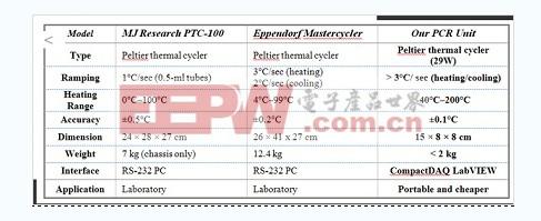

我们使用1至104的TaqMan探针,通过连续稀释的甘油醛-3-磷酸脱氢酶(GAPDH)互补DNA(cDNA) 来确认PCR的实时探测性能。结果证实,从Ct曲线中确定的敏感度与市场上的实时热循环仪(图1B)性能相当。与市面上其它的热循环仪相比,我们的系统更紧凑、便携性更高,且恒温性更好(表1)。系统的便携性使其在大范围流感爆发的早期发挥更大的作用。
