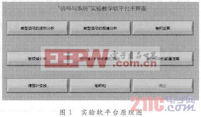

“信号与系统”实验软平台主要由虚拟信号发生器、各种实验功能模块、信号观察与分析模块、信号处理与保存模块组成。
其中,虚拟仪器发生器主要根据实验需要提供各种信号源。实验功能模块用于实现各种实验内容,比如信号频域分析、卷积运算等。信号观察与分析模块则主要通过示波器、频谱分析仪等实现对信号的实时观察、分析。信号处理和保存模块用于对实验数据进行保存、传输等操作。实验软平台主界面如图1所示。
