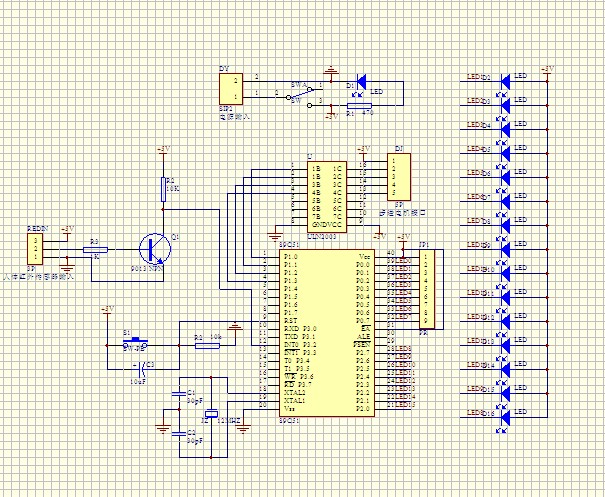

二. 系统硬件的具体设计与实现

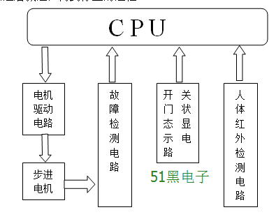

1. 系统原理和框图
人体红外自动门控制系统的硬件组成如图2-1所示。本系统主要由AT89C51单片机及其外围电路、人体红外检测电路,步进电机控制电路、故障检测电路、开关门状态显示电路等五部分组成。单片机循环检测人体红外检测电路和故障检测电路,据此产生步进电机控制信号,同时LED等作对应流动。当检测到有人靠近时,步进电机正转一圈,LED灯由中间向左右两边逐渐点亮;完全开门后等待三秒钟,如果没有人靠近,此时开始关门,步进电机反转一圈,LED灯由两边向中间逐渐熄灭。自动门的开启可以分为3个阶段,首先是单片机在接受到传感器的信号后给马达一个快速开启的信号,使马达以比较快的速率工作,门迅速打开,然后再慢速工作,缓慢打开,最后保持禁止不动,相反,当自动门关闭时,是先加速后减速,再到停止的过程。
0.png?imageView2/2/w/550
图2-1 系统设计框图
人体红外模块探测到有人靠近时,将脉冲信号传给主控器,主控器判断后通知步进电机运行,同时监控步进电机转动角度,以便通知其在一定时候加力和进入慢行运行。步进电机在ULN2003芯片的下进行开关门,一个开门完整周期是电机顺时针转过360°,反之,关门则逆时针转360°。若在关门过程中突然又有人靠近,此时单片机马上相应中断,停止电机关门,并在电机停止的位置又重新开门,经过3秒后,自动门才开始关闭,并启动中断。

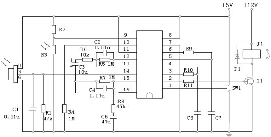

2.3.3 BISS0001工作原理
BISS0001是由运算放大器、电压比较器、状态控制器、延迟时间定时器以及封锁时间定时器等构成的数模混合专用集成电路。当热释电红外传感器接收到人体红外辐射后输出检测信号,然后由14脚输入BISS0001,经地内部电路处理,由2脚输出探测信号(正向脉冲信号)。输出脉冲信号的宽度由外接电阻R9和电容C6来决定。当 2脚输出控制脉冲后,电子开关被接通,数字编码电路和无线电发射电路由于得到电源而开始工作。电源变压器为5W/15V,E为12V免维护蓄电池,供停电使用。S1为锁控电源开关,可根据需要安装在适当处所,用来接通工作电源,无必要时可取消设置。SCR采用1A的单向可控硅。HFC9301为软封装发声电路,发声为“嘀、嘀”声。电路的调试主要是主机与各分机之间的统调。将发射电路和接收电路组装好后,先将发射机中C10的调至适当位置后固定不动,接着调整接收机中的C1,使接收机能收到发射机发出的信号。若为“一对多”或“多对一”报警系统,应先将主机“一”(可以是发射机,也可以是接收机 )调好固定,然后调整各分机,使其与主机统调。BISS0001 应用线路图如图2-3-3-1所示。
图2-3-3-1 BISS0001的热释电红外开关应用电路图
上图中,R3为光敏电阻,用来检测环境照度。当作为照明控制时,若环境较明亮,R3的电阻值会降低,使9脚的输入保持为低电平,从而封锁触发信号Vs。SW1是工作方式选择开关,当SW1与1端连通时,芯片处于可重复触发工作方式;当SW1与2端连通时,芯片则处于不可重复触发工作方式。图中R6可以调节放大器增益的大小,原厂图纸选10K,实际使用时可以用3K,可以提高电路增益改善电路性能。输出延迟时间TX由外部的R9和C7的大小调整,触发封锁时间Ti由外部的R10和C6的大小调整,R9/R10可以用470欧姆,C6/C7可以选0.1U。在BISS0001的内电路中,运放A是一个独立的放大器,由它放大后输出的信号电压通过.
    值得一提的是:本设计采用已封装好的人体红外检测模块,其基本原理与以上相同。模块上有三个引脚,VCC接5V电源,GND接地,OUT接信号输出,把信号引脚直接接到单片机INT0管脚,这可能会引起单片机的误判断,因为无人靠近时,信号输出低电平,当有人靠近时,输出跳变为高,而单片机外部中断边沿触发的模式只能为下降沿,因此需要加入一个反向电路,即接入一个NPN型三极管,电路图如2-3-3-2所示。
图2-3-3-2 信号反向电路
   人体红外模块信号为低时,NPN三极管截止,输出为高,当有人靠近时,人体红外模块的信号为高,此时三极管导通,输出被拉低,即输出低电平。这能保证单片机中断的及时响应,保证系统的顺畅。

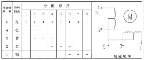

2.4.2 28BYJ48步进电机驱动方式
              该步进电机有两种驱动方式,一种为一相励磁,步进顺序为:A-B-C-D-A,步距角为最小步距角的两倍,即5.625°/64*2;另外一种称为1-2相励磁,步进顺序为:A-AB-B-BC-C-CD-D-DA-A,步距角为5.625°/64。本设计用到第二种驱动方式,其分配顺序如表2-4-2所示:
表2-4-2 步进电机驱动方式相序分配情况
只要按照分配顺序,依次给该相高电平,电机就可以按照预定的方式旋转。

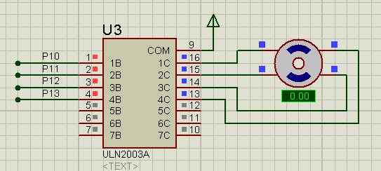

2.4.3 步进电机驱动电路

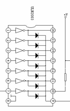

ULN2003 是高耐压、大电流复合晶体管阵列,由七个硅NPN 复合晶体管组成,最大输出电流可达500mA,其内部结构如图2-4-3-1所示:
图2-4-3-1 ULN2003内部电路
其中第八脚接地,第九脚接VCC,只要将单片机IO口接入第一至七脚,就可以对应从第十至十六脚输出较大电流的信号。由于本设计正用到的是四相电机,故只需要用到其中的四对接口即可,对应的电路图如图2-4-3-2所示:
图2-4-3-2 步进电机驱动电路接线方式

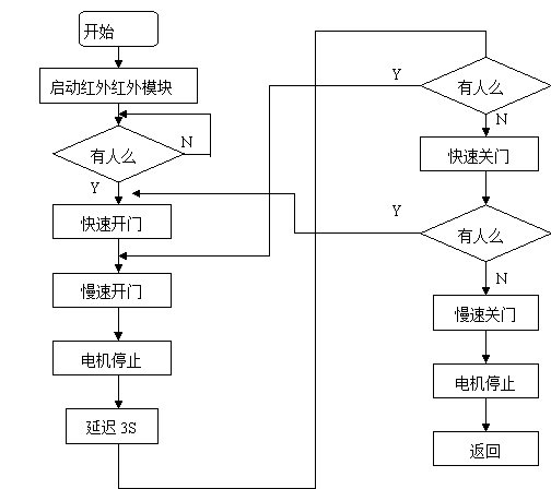

三. 系统软件设计
1. 程序描述与设计思路
(1)程序描述
程序中主要用到的知识点有:单片机外部中断、定时器、步进电机的驱动方式和角度计算、LED灯的点亮熄灭等。其中,外部中断尤为重要,如果单纯把人体红外模块的检测信号通过普通IO口检测,这将会产生有人接近自动门反应迟钝或夹人的严重后果。另外,计算步进电机走过的距离也是一个要点,需要精确计算才能确保电机在一个完成的开门或关门动作中刚好走过360°。
(2)程序设计思路
人体红外模块一旦检测到有人靠近,此时中断触发,程序进入外部中断0,执行完整地一次开门信号,等待3秒后,程序跳出中断服务程序,开始执行关门函数。若在关门过程中,又有人靠近的中断信号出现,则关门程序被清除,再次执行中断服务程序,并从关门的位置重新开启,如此循环。
2. 程序流程图
(1)自动门控制主程序
图3-1 自动门控制主程序流程图

(3)步进电机正反转编码
根据硬件电路接法,当该相高电平1时,所在线圈得电,电机转动,步进电机转动一个周期的顺序编码如表3-2-3所示:
表3-2-3 步进电机驱动顺序编码表
第一步
第二步
第三步
第四步
第五步
第六步
第七步
第八步
A相
B相
C相
D相
P0编码
0x08
0x0c
0x04
0x06
0x02
0x03
0x01
0x09
    步进电机反转则是将第八步变为第一步,第七步变为第二部,以此类推。
