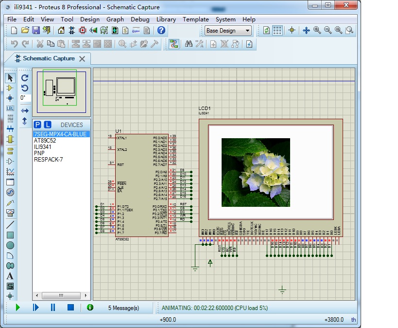

2019年11月19日 | 89c52单片机仿真ILI9341液晶屏驱动程序
2019-11-19 来源:51hei
ILI9341的单片机仿真原理图如下
il9341.jpg?imageView2/2/w/550
给各位做了参考.ILI9341 8位模式,16位色
ILI9341单片机源程序如下:
