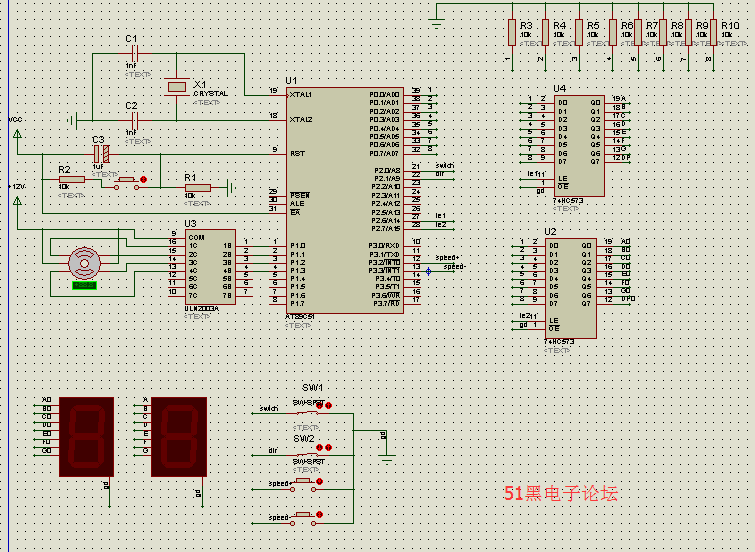

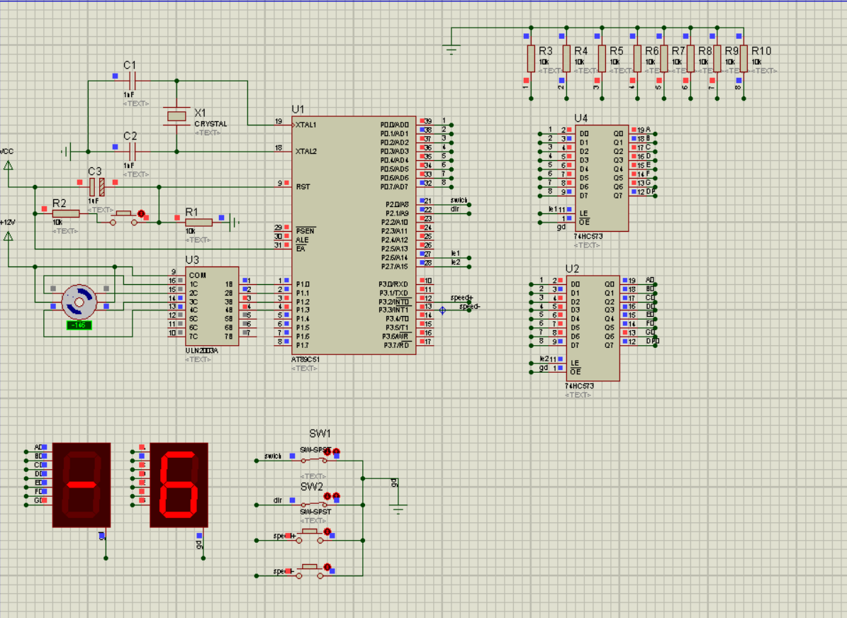

2019年11月19日 | 51单片机实现三相六拍的步进电机控制
2019-11-19 来源:51hei
单片机源程序如下

uint speed = 100;                                                //初始转速
uint max = 200;                                                        //最慢转速
uint min = 20;                                                        //最快转速
sbit swich = P2^0;                                           //总开关
sbit dir = P2^1;                                        //电机旋转方向
sbit le1=P2^6;
sbit le2=P2^7;
sbit speedadd=P3^2;
sbit speedsub=P3^3;
unsigned char uca_MotorStep[]={0x01,0x03,0x02,0x06,0x04,0x0C,0x08,0x09};    //励磁电流数组。

void display(void)
  if(swich==1)
                   P0=        leddata[11];
                delay(1);
                le2=1;
                le1=1;
                delay(1);
                le2=0;
                le1=0;
  else
  if(dir==1)
                P0=        leddata[11];
                delay(1);
                le2=1;
                delay(1);
                le2=0;
        else
                P0 =leddata[10];
                delay(1);
                le2=1;
                delay(1);
                le2=0;
        P0=leddata[9-(speed-20)/20];
        delay(30);
        le1=1;
        delay(5);
        le1=0;

void main()
int i;                                   //初始化
dir=1;
le1=0;
le2=0;
start:
if(swich==0)
     {Init_INT0();}                  //总开关开启,初始化中断,开始转动
   else
         {display(); goto start;        }
        if(dir==1)
  seq:
          while(1)
             display();
                 for (i=0; i<8; i++)
                  P1 = uca_MotorStep[i];         //取数据
                  delay(speed);            //调节转速
                 if(dir==0)                                                         //是否换向
                        delay(5);                                                 //        换向延时
                        goto oppo;                                                 //换向
                if(swich==1)                                                 //总开关运行中关闭
                   goto start;                                                 //等待开启
        else
        oppo:
