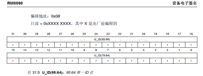

34 设备电子签名
电子签名存储在 Flash 区。可以使用 JTAG/SWD 或 CPU 对其进行读取。它包含出厂前编程 的标识数据,这些标识数据允许用户固件或其它外部设备将其接口与 STM32F4xx 微控制器 的特性自动匹配。
34.1 唯一设备 ID 寄存器(96 位)
唯一设备标识符最适合:
● 用作序列号(例如 USB 字符串序列号或其它终端应用程序)
● 在对内部 Flash 进行编程前将唯一 ID 与软件加密原语和协议结合使用时用作安全密钥以
提高 Flash 中代码的安全性
● 激活安全自举过程等
96 位的唯一设备标识符提供了一个对于任何设备和任何上下文都唯一的参考号码。用户永远 不能改变这些位。
96 位的唯一设备标识符也可以以单字节/半字/字等不同方式读取,然后使用自定义算法连接 起来。
基址:0x1FFF 7A10

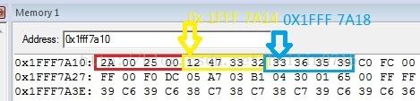

1)keil  memroy窗口显示 ID地址处数据:
2)串口打印:
由上可知:该stm32芯片的96位 iD号  0x39353633      32334712   0025002a
