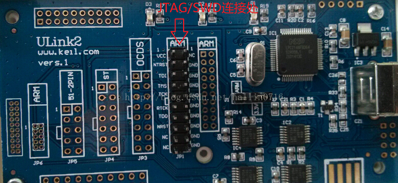

一、硬件连接
我调试stm32F407使用的ULINK2,Ulink2内部实物图如下。
1.1   JTAG interface
标准20pin  JTAG引脚中,JTAG调试只使用8pin,定义如下:
1)NTRST   ---------------Test ReSeT/ pin — Use 100K Ohm pull-up resistor to VCC.                             必须有该引脚
2)TDI        -----------------Test Data In pin — Use 100K Ohm pull-up resistor to VCC.数据输入              必须有该引脚
3)TMS/SWDIO-----------Test Mode State pin — Use 100K Ohm pull-up resistor to VCC.                          必须有该引脚
4)TCK/SWCLK----------Test CLocK pin — Use 100K Ohm pull-down resistor to GND.时钟输入             必须有该引脚
5)TDO    ------------------Test Data Out pin.数据输出 必须有该引脚
6)RESET ---------------- RSTIN/ pin — Connect this pin to the (active low) reset input of the target CPU.复位输入 必须有该引脚
7)VCC    ----------------- Positive Supply Voltage — Power supply for JTAG interface drivers. 可选,建议有该引脚
8)GND  ------------------ Digital ground.  必须有该引脚
VCC引脚可选原因:
电压输入管脚-为JTAG接口驱动提供电能。注:该电压由arm芯片提供,在unlik2里面有个蓝色的 小跳线帽,电压有2个选择,一个是ARM,一个是VCC;如果选择的是ARM则有外部的被仿真的 ARM提供,如果选择VCC则可以有ULINK2自己提供(ulink2板子实际上选择VCC,所以可选)。
1.2   Serial Wire Mode Interface(串行模式接口)
串行模式接口的操作不同于JTAG,因为串行模式只要2个线,TCLK(9号管脚时钟,即swclk)和TMS(7号管脚SWDIO,即数据),同时需要加上RESET、GND共4根。其中第5根线(swo)是可选的,用来跟踪数据。JTAG模式下管脚和串行模式(SW)的管脚是共用的,即ULINK2可以工作在JTAG模式下,或者串行模式(SW)下。
SWD硬件连接说明:
1)SWDIO------------Data I/O pin. Use 100K Ohm pull-up resistor to VCC(数据I/0管脚,用100K的电阻上拉到VCC上)   必须有该引脚
2)SWCLK -----------Clock pin. Use 100K Ohm pull-down resistor to GND()                                                                         必须有该引脚
3)SWO    ----------- Optional trace output pin.(可选的跟踪输出管脚)                                                                                一般不使用
4)RESET -----------RSTIN/ pin — Connect this pin to the (active low) reset input of the target CPU.                           必须有该引脚
5)VCC   -------------Positive Supply Voltage — Power supply for JTAG interface drivers。                                               可选,建议有该引脚。
6)GND    ------------ground.
注:
JTAG模式下的TCLK管脚是串行模式下的SWCLK管脚(串行时钟输出);
JTAG模式下的TMS管脚是串行模式下的SWDIO管脚(串行数据输入/输出);
JTAG模式下的TDO管脚是串行模式下的SWO管脚(串行数据跟踪输出);
