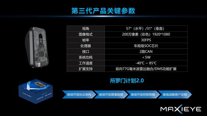

具体到产品细节,周圣砚透露,新品适配乘用车、客车、重型卡车车型,实现高中低各类车型全覆盖。支持在线自动标定,通过动态标定补偿,让车厂在对接技术开发时,不必依赖标定设备,能够胜任复杂工况,减少误判和失效可能。
车云菌注意到,新一代产品采用了与前代相同的57°高清摄像头,提供200万像素CMOS。也就是说,在成本持平的前提下,团队在此期间完成的是,通过算法设计使产品具有超视距的能力。
展开来说MAXIEYE基于精准测距的三维构建,来构建单目立体视觉。新品在50m内可实现接近雷达精度的点云扫描,能够提供目标的直接测距功能。至于客户最关注的规则目标,其支持200m内机动车检测以及100m内行人和小目标检测,提供精准的立体姿态跟踪功能。
整体而言,在这种技术支持下,识别效果与激光雷达误差控制在小于1%。
相对业内标杆级技术底层架构,MAXIEYE希望从深度估计与坡度估计的角度来一次升维挑战。其中,前者用于目标的精确定位及三维静态场景构建,后者与激光雷达对比误差小于0.1度。此外,由于检测精度的大幅提高,在应用层面,团队也尝试去解决鬼探头等多数玩家无法解决的难题。

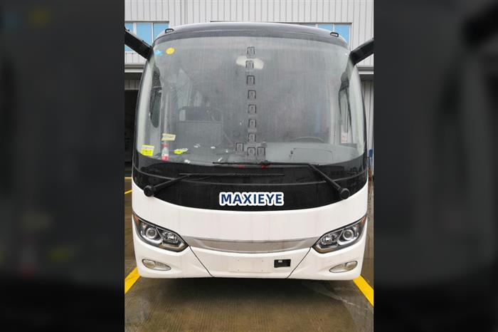

MAXIEYE手握主机厂真实反馈的200万公里测试数据,基本覆盖现有路况的70万公里全综合数据以及42款量产车型撞车,还租用测试客车,跑出了10万公里测试里程。团队通过在玻璃上每隔10cm安装一个摄像头的方式,获取卡车视角下不同角度数据,尽可能解决corner case。满载空载间的底盘变化、更加复杂的工况,都对产品磨练提出了更高要求。这使得系统测距误差保持在1%-3%的范围内,远远低于车厂要求的6%。
