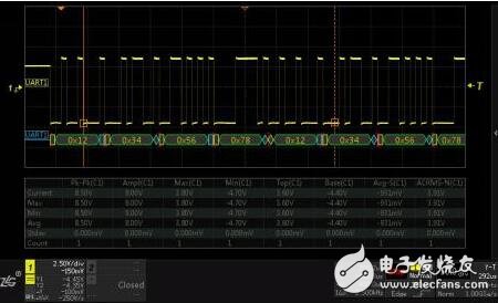

1、先用示波器配合普通探头看一下波形,如图1。
逻辑分析仪怎样分析485通讯口(测试)
图 1示波器配合普通探头捕获的波形

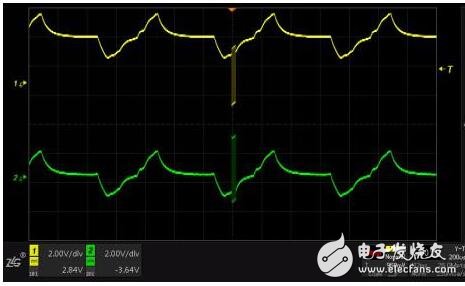

我们可以清楚的看到在通讯协议信号上叠加了非常大的共模干扰。这个共模干扰会完全扰乱协议阈值电平的判断,无论是示波器还是逻辑分析仪,都无法设置出一个合理的阈值电平来进行解码。
2、用示波器配合差分探头看一下波形,如图2。
逻辑分析仪怎样分析485通讯口(测试)
图 2示波器配合差分探头捕获的波形
使用差分探头之后,共模干扰被消除,波形也变得比较完美。配合ZDS2024Plus的协议解码功能可以直接解码出对应的协议数据,从下面参数测量的结果中看各项参数也都没有异常。但是示波器只能抓一小段时间的信号,即使ZDS2024Plus有250M的存储深度,观测的最长波形时间也只有1400s,无法实现对协议信号长达几小时,甚至是几天的监控。但是市面上又几乎找不到逻辑分析仪专用的差分探头。

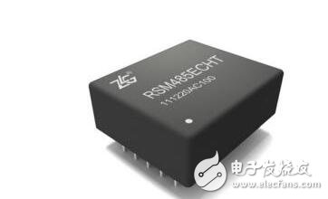

3、使用485隔离模块,配合示波器单端探头观测输出波形。
我们选用RSM(3)485ECHT增强型隔离RS-485收发器,支持最大500K波特率,能够实现485通讯的隔离。如图3。
逻辑分析仪怎样分析485通讯口(测试)
图 3RS485隔离模块

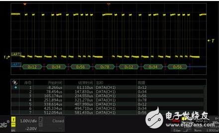

针对隔离之后的波形,使用示波器配合普通探头观测的波形,如图4:
逻辑分析仪怎样分析485通讯口(测试)
图 4隔离之后,示波器配合普通探头捕获的波形
从图片上可以看出,使用示波器+普通探头测量隔离之后的485信号依然可以得到比较完美的波形,与差分探头效果相当。

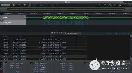

4、使用485隔离模块后,使用逻辑分析仪长期监测485通讯波形,如图 5。
逻辑分析仪怎样分析485通讯口(测试)
图 5逻辑分析仪配合隔离模块记录14万帧信号
并不一定需要买什么差分探头,如果只是监控RS485总线上的信号,只要用一块RS485隔离模块就好了。打开逻辑分析仪,启动记录模式,无论是记录一段,还是一天,都完全OK。
