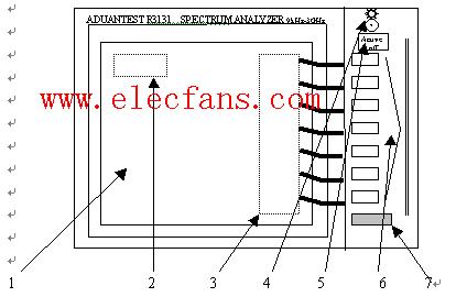

1、显示部分
控制 描述
1 液晶显示(LCD) 显示轨迹和测试数据
2 活动区域 显示输入数据和测试数据
3 软菜单显示 显示每个软按键的功能(同时一直到7)
4 对比度控制 校准显示亮度
5 ACTIVE OFF键 关掉活动区域移开任何显示的信息
6 软按键 七个键相应于显示在左边的软菜单;按一个软按键选择相应的菜单项目
7 RETURN键 用于返回屏幕显示到分级软菜单结构的上一级菜单

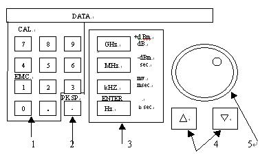

5、DATA 部分
控制 描述
1 数字键(附加功能键)EMCCAL 有十个数字键(0到9)和小数点键。通过按SHIFT键能进入附加功能。为EMC测试设置条件为频谱分析仪执行校准
2 BK SP(-)键 消除输入的数字或输入减号(-)
3 单位键GHZ键MHZ键KHZ键HZ(ENTER)键 这些用于选择一个单位或输入一个值(见表格2-1)
4 步进键 在步进中输入数据
5 数字钮 精确调节输入的数据
表格2-1单位键设置
 频率 时间 电平
   dBm dBμV dBmV Watts Volts
GHZ键 GHZ — + dBm + dBμV + dBmV — —
MHZ键 MHZ 秒 - dBm - dBμV - dBmV W V
KHZ键 KHZ 毫秒 — — — mW mV
HZ(ENTER)键 HZ 微秒 — — — μW μV
