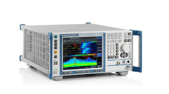

在一般的频谱分析仪当中,通常会被分为三类,有扫描式的频谱分析仪和实时频谱分析仪。下面我们将对实时频谱分析仪进行介绍。
所谓实时频谱分析仪(实时频谱仪)就是指能实时显示信号在某一时刻的频率成分及相应幅度的分析仪。实时频谱分析仪是随着现代FPGA技术发展起来的一种新式频谱分析仪,与传统频谱仪相比,它的最大特点在于在信号处理过程中能够完全利用所采集的时域采样点,从而实现无缝的频谱测量及触发。由于实时频谱仪具备无缝处理能力,使得它在频谱监测,研发诊断以及雷达系统设计中有着广泛的应用。

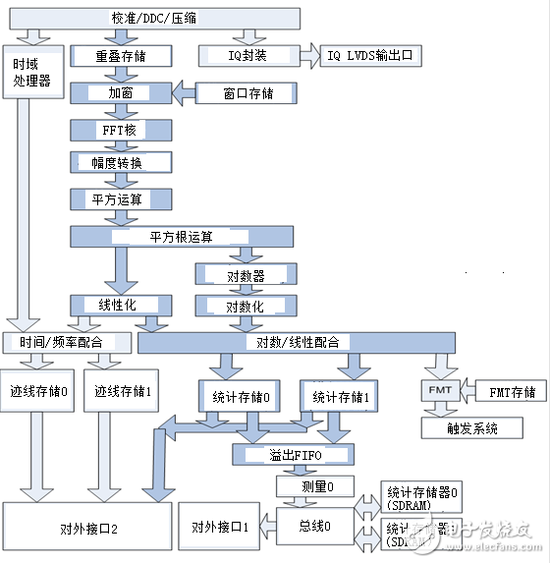

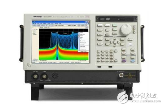

以安捷伦实时频谱分析仪做分析,其在PXA的B1X选件基础上,用Xilinx的FPGA做实时信号处理所产生的新产品。如图1所示,图中是一个26.5GHz的PXA频谱分析仪,模拟变频部分与传统频谱分析仪一致,只是在B1X选件即160MHz分析带宽选件里,用一块包括实时处理引擎的FPGA做实时信号处理,形成实时频谱分析仪。这个FPGA所做的事情,其结构框图如图2所示。
