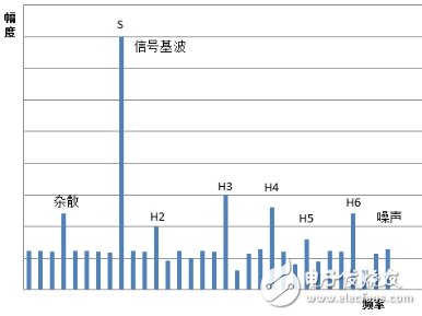

图表 2 ADC采集的正弦波频域分布
ADC的有效位指标是对正弦波信号进行FFT频谱分析间接计算得到的。图表 2是正弦波经过AD采样再经过FFT变换得到的频域分布图,除了主要的正弦波分量外还存在很多噪声、谐波和杂散信号。
ADC的有效位定义为
式中:1.76为理想ADC的量化噪声;6.02为将log2转化为log10的系数比。

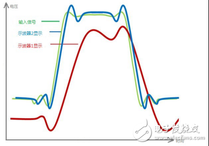

图表 4两台示波器测量同一信号
示波器的ENOB指标好,时间误差、频率杂散(通常由拼接误差引起)都比较小,同时宽带噪声也比较低;
ENOB没有考虑相位不一致和频响失真等;
理想情况下所有示波器都具有平坦的相位和频响曲线以及相同的滚降方式。但事实上一般在示波器指标手册里都找不到相位和频响曲线,同样ENOB也没有考虑频响平坦度或相位的不一致性。图表 4显示了一个输入信号在两台不同的示波器上的测量结果。两台示波器的ENOB是相同的,但示波器1显示的波形更加接近真实的输入信号,而示波器2显示的波形就失真比较大。
ENOB没有考虑到示波器可能引入的偏置误差;
两台有相同ENOB的示波器可能显示的波形形状完全一样,但是绝对电压偏置不一样。对于这一点,测量示波器在不同偏置下的底噪声或者评估直流增益指标可以提供更好的评价方法。

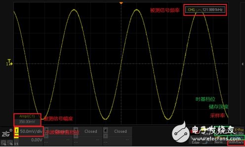

根据以上几点,示波器ENOB的测量的大体思路和相关步骤如下:
1) 示波器设置合适的垂直档位、时基档位、储存深度和采样率。采样率可通过调节时基档位和储存深度改变;

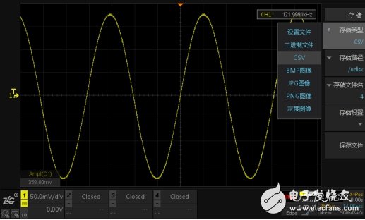

2) 导出数据报表.SCV文件;
图表 6示波器导出.SCV文件

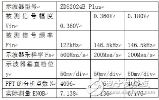

不同幅度和频率被测信号的情况下,利用EXCEL处理数据求解示波器ENOB。结果如图表 8所示,虽然ZDS2020B Plus采用8位ADC,由于被测信号幅度的影响,实际测量的ENOB是没法达到理想状态的;
图表 8示波器ENOB记录表
