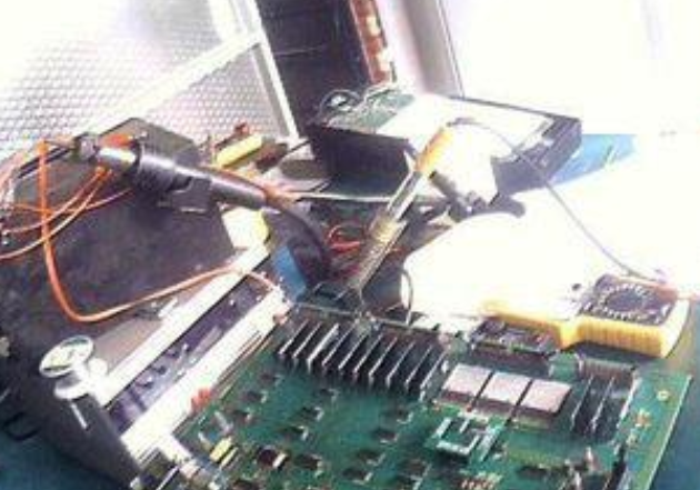

示波器调试电路板步骤 
1、 确定正负极:正极为“1”或“2”探针插孔(一般用“1”插孔),负极为“Aux  in”插孔。 
2、 确定示波器补偿量是否正确:(只要不设置探针上圆形的补偿旋钮,此步骤可以省略,但最好对补偿波形看一下,确认补偿量满足要求):正极的表笔上的夹子夹在示波器右下角金属条上面部分,钩子勾在金属条的下面部分,→面板上“AUTO SET”键,确定是否为方波,并且该方波波形清晰,模糊的、失真的波形都表示示波器补偿不够或补偿过量,并看左下角电压值,应在1.5V~2.5V之内(补偿工作需要专门的专业人员进行补偿)
3、 示波器面板需要操作的按钮说明:示波器右边的标有“1”“2”对应的上下两个一大一小的旋钮是指正极表笔插在“1”表笔孔里,则“1”的那两个旋钮起作用,反之,则“2”的那两个旋钮起作用。按“2”以后,可以在屏幕中同时显示1表笔和2表笔的测值。 
4、 设置示波器、以显示代表信号的参数——均方根:“Measure”键→“添加测量”→在示波器右边的“通用”旋钮选择“均方根”或“有效值”→再按“执行添加测量”键→再按“menu off”关闭菜单(如果按了几次“添加测量”会显示几个均方根值,可选“删除测量”即可删除多余的均方根)该均方根值就是信号值,即可通过观察该值的变化调电路板的信号值、噪声值、以及限宽值参数。
5、 查看各参数:类似于交流毫伏表的操作方法,把表笔夹到主机电路板调试用的正负极上,旋转相应电位器查看电路板信号、限宽、噪声值。

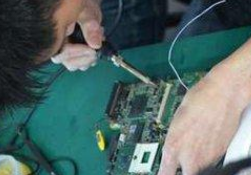

如何检测修理电路板?
下面,小编将会为你详细介绍检测修理电路板的几点经验:
一、故障现象的分布
1、电路板故障部位的不完全统计:
芯片损坏30%;分立元件损坏30%;连线(PCB板敷铜线)断裂30%;程序破坏或丢失10%(有上升趋势)。
2、由上可知,当待修电路板出现联线和程序有问题时,又没有好板子,既不熟悉它的连线,找不到原程序,此板修好的可能性就不大了。

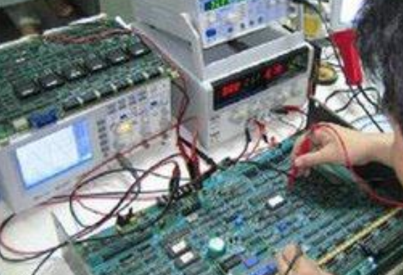

二、晶体振荡器
1、通常只能用示波器(晶振需加电)或频率计测试,万用表等无法测量,否则只能采用代换法了。
2、晶振常见故障有:内部漏电;内部开路;变质频偏;外围相连电容漏电。这里漏电现象,用《测试仪》的VI曲线应能测出。
3、整板测试时可采用两种判断方法:测试时晶振附近即周围的有关芯片不通过;除晶振外没找到其它故障点。
4、晶振常见有两种:两脚;四脚,其中第2脚是加电源的,注意不可随意短路。

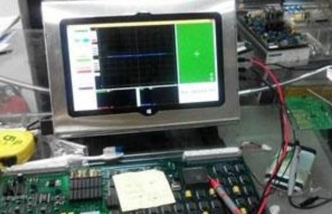

三、功能与参数测试
1、《测试仪》对器件的检测,仅能反应出截止区、放大区和饱和区,但不能测出工作频率的高低和速度的快慢等具体数值等。
2、同理对TTL数字芯片而言,也只能知道有高低电平的输出变化,而无法查出它的上升与下降沿的速度。
