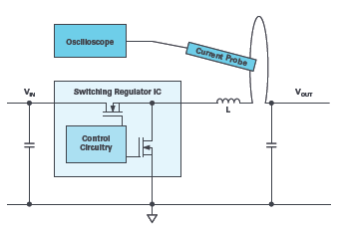

开关电源通常使用电感来临时储能。在评估这些电源时,测量电感电流通常有助于了解完整的电压转换电路。但测量电感电流的最佳方法是什么?
图1以典型的降压型转换器(降压拓扑)为例,显示了针对这类测量的建议设置。接入一根辅助小电缆与电感串联。将它用来连接一个电流探头,并通过示波器显示电感电流。建议在电感具有稳定电压的那一侧进行测量。大多数开关稳压器拓扑使用电感的方式是,一侧电压在两个极限值之间切换,而另一侧电压则保持相对稳定。对于图1所示的降压型转换器,开关节点(即电感L的左侧)上的电压以开关边沿的速率在输入电压和地电压之间切换。电感的右侧是输出电压,通常相对稳定。为了减少由于电容耦合(电场耦合)引起的干扰,电流测量环路应放置在电感安静的一侧,如图1所示。
图1.开关电源中的电感电流测量示意图。

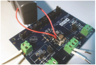

图2显示了用于该测量的实际设置。将电感提起,并将两个端子中的一个斜焊到电路板上。另一个端子通过辅助电线连接到电路板上。这种转换很容易就可以完成。热气流脱焊是拆卸电感的一种行之有效的方法。许多SMD返修站都提供温度可调的热气流处理。
图2.电感电流测量的实际设置。
