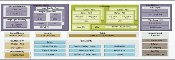

NXP于2015开始推出S32V平台,现在已经推出了第二代型号S32V234,第三代目前已经在样品阶段,该平台定位为ADAS视觉处理,提供了视觉系统应用所需的性能和功能。
对于图像处理,S32V具有自己的特色,硬件方面:具有两路CSI和两路并口摄像头接口,提供了可图形化编程的ISP、APEX,以及3D渲染的GPU。其中可编程的ISP可以对通过CSI输入的摄像头图像数据进行处理,支持HDR、颜色转换、色调映射等。APEX提供了并行图像处理的能力。还提供了H264硬件编解码等,基本覆盖了图像处理所需要的硬件资源。
软件方面:提供了VSDK,包含S32V平台的各个外设驱动,并配有相关例程。API方面提供了OpenCV、FFmpeg、OpenCL、OpenGL、EGL等常用图像处理相关库。
图1 S32V内部框图

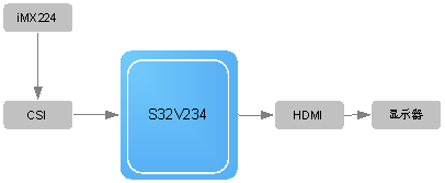

二、人脸识别方案介绍
采用索尼的IMX224摄像头作为图像输入,移植人脸识别库,建立演示demo将检测到的人脸实时用方框标记出来。
  1.     方案框图
图 2 人脸识别方案框图

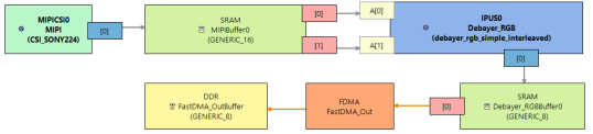

获取摄像头数据
首先,基于VSDK实现iMX224摄像头的数据获取。通过NXP提供S32 Design Studio for Vision Version软件建立iMX224的ISP处理流程,如下图所示。
图 3 ISP处理流程
这里通过运行在IPUS0中的debayer_rgb_simple_interleaced,实现了摄像头Debayer数据转RGB,然后通过FDMA传输到DDR中供算法调用。如果对于图像有特殊要求的,可以自己建立对应的IPUS核,对图像数据进行相关处理。

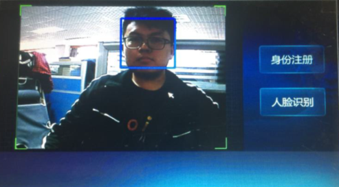

  1.     Demo效果
最后将检测结果通过Qt界面显示出来,如下图所示。
图4 人脸检测结果
通过测试,人脸检测耗时如下所示:
