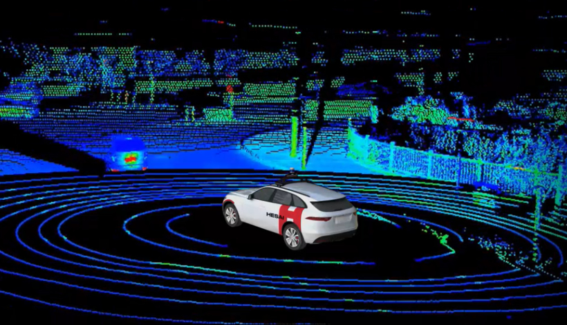

一个很重要的原因是激光雷达探测精度高、探测范围广、稳定性强,可以对周围环境进行实时的3D建模,为决策层提供机动车、非机动车、行人等的方位、距离、速度、运动方向及流量等道路数据,帮助自动驾驶汽车精准识别道路上的目标属性。L3及以上的自动驾驶,由于需要系统与人类驾驶员共享、甚至完全掌握车辆的控制权,就必须具备堪比人类驾驶员甚至超越人类的环境感知能力,而目前来看,仅仅依靠毫米波雷达和摄像头还达不到这个要求。

图片来源:禾赛科技

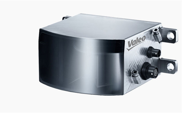

在Velodyne忙着谋变的日子里,过去几年一大批新的激光雷达玩家开始涌现市场。例如法雷奥,通过与Ibeo合作,于2017年11月推出了汽车行业首款也是目前唯一一款量产的车规级激光雷达——SCALA®。该激光雷达一经推出便被装配在全新奥迪A8上,随后又陆续在奥迪A6、奥迪A7、奥迪Q7、奥迪Q8等车型上搭载,用于帮助车辆收集道路信息,提高驾驶安全。到目前为止,SCALA®的交付量已经超过了十万台。
