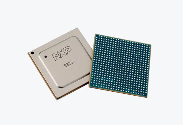

恩智浦在域控制器芯片领域也较早积累了实力。早在2017年,就有消息称,TOP15车企中一半以上已经在即将推出的车型中采用了恩智浦S32平台(可以完全扩展的汽车计算架构)。2020年,恩智浦推出了S32G域控制器芯片,作为S32系列中的最新产品,S32G将传统MCU与具备ASIL D功能安全的高性能MPU集成在一颗芯片上,同时集成了网络通信加速器,较之前单一功能芯片,性能得到显著提升。按照恩智浦的说法,S32G处理器能够让OEM向域控制器架构演进,取代传统分布式架构。正因如此,东软睿驰、镁佳科技等诸多厂商均选择基于S32G芯片打造域控制器,目前这些产品正加速量产落地,S32G应用近两年将大面积铺开。

曹斌表示,TI推出的TDA4芯片以及恩智浦推出的S32G芯片都符合这样的需求。以恩智浦S32G为例,它是一款通用域控的芯片,它没有太强的算力,但是它让车辆的控制能够更像计算机,它有通用的计算能力,有实时的部分,也有非实时的部分,有MCU,也有CPU或者SoC,它可以支持DDR的内存,支持高速存储,还有非常好的网络支持,这些因素使得S32G具备较强的通用性,为相关企业带来便利,“它可以把实时部分和控制部分延伸到下层,相关企业可以在里面做软件封装,或是搭建清晰稳定的架构,即便在对硬件不太了解的情况下,也可以对应用软件进行迭代。”

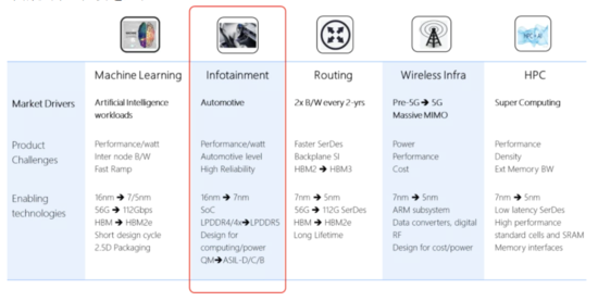

此外,我们亦可以看到,在制造工艺方面,域控制器主控芯片迈向更先进制程工艺,且仍在向前演进,芯片制程已经由28nm迈向16nm、12nm,甚至是7nm。不仅如此,据盖世汽车了解,部分厂商已经在进军5nm制程。今年1月,高通就透露,其骁龙Ride SoC将以5nm制程打造,成为业内首款5nm制程自动驾驶芯片。
而值得注意的是,在制程工艺这一演进过程背后,其实是域控制器对芯片集成度提升、功耗降低、成本优化以及响应速度提升等方面的更高要求。
自动驾驶,域控制器,东软睿驰
16nm与7nm制程工艺对比;图片来源:芯擎科技
以7nm制程为例,芯擎科技产品规划部总经理蒋汉平曾在相关演讲中指出,该工艺下芯片集成度更高,由于单位面积的晶圆上可以放置更多的逻辑门,同时封装面积变小,节约了晶圆成本和封装成本,进一步节约了成品芯片在单板上所占的面积,使得相同大小的电子产品功能更多,速度更快;芯片耗电量更低,同样大小的逻辑电路做出来,用更先进的工艺会导致耗电量更低;响应速度更快,单管开断速度更快,同样的逻辑电路能够跑到的主频更高,主频高,性能会大幅提升。
据他透露,相较16nm节点工艺,7nm可以提供3.3倍的门电路密度,在同等功耗上提供35-40%的速度提升或者可以降低65%的功耗,成本的优势随着生产能力与良率的提升正在快速呈现。

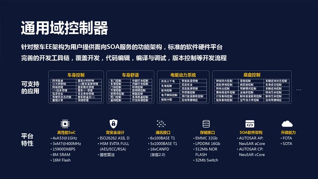

东软睿驰通用域控制器则可实现跨域融合,实现车身,动力,底盘系统等控制域的整合,支持网关功能和车载通讯加密要求,统一OTA升级。具备丰富的对外接口、功能全面,帮助车企实现集中式架构。基于面向SOA的架构,大大增强了平台的可拓展性,可移植性,帮助车企减少开发投入。同时预置基础软件,和标准中间件,提供丰富的开发工具,支持开发者个性化开发,提供多样化的开发服务支持。
