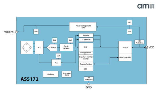

全球领先的高性能传感器解决方案供应商艾迈斯半导体公司(ams AG,瑞士股票交易所股票代码:AMS)今天宣布推出具备双线PSI5接口的AS5172A/B磁位置传感器,可实现精确旋转位置测量数据的快速及安全传输。
新的AS5172A和AS5172B系统级芯片(SoC)是360度非接触式的旋转磁位置传感器,能够提供14位高分辨率的绝对角度测量。根据汽车安全标准ISO26262,这两款传感器被开发为SEooC设备,并以广泛的片上自诊断系统为特色。这使AS5172A/B成为对安全性有较高要求的汽车应用的理想选择,帮助汽车系统满足最高级别的ASIL安全要求。
此外,AS5172A / B组件中的PSI5接口符合PSI5最新标准1.3和2.1的规定。
经AEC-Q100认证,AS5172A/B能够支持许多汽车远程位置传感应用,包括刹车和油门踏板位置感应、节流阀和节气门、转向角传感器、底盘悬挂高度传感器、废气再循环(EGR)阀和油位测量系统。
借助霍尔传感技术,AS5172A/B能够在圆周内正交分布的传感器阵列来测量磁通量密度,并补偿消除外部杂散磁场的影响,提供一个稳健的14位(0.022° 精度)传感器阵列和模拟前端为中心的稳健结构补偿外部的杂散磁场。AS5172A/B也能够通过编程以支持低至0-10°的全运动转角范围,为应用提供最佳分辨率。
高灵敏度的霍尔传感器前端还能使用小型且低成本的磁铁,并支持10-90mT的宽磁场输入范围。只需一个围绕封装中心旋转的简单两极磁铁就能几乎同步地提供磁铁绝对角度位置的信息。磁铁可被置于设备上方或下方。
3.jpg?imageView2/2/w/550
AS5172A/B可在4V 至16.5V的宽电压范围内运作,并支持高达+20V的过压保护。此外,电源引脚在高达-18V的反极情况下仍能受到保护。AS5172A/B也可以借助器件上的VDD引脚通过单线UART连接PSI5接口实现简易编程,减少应用编程连接器的引脚数量。
艾迈斯半导体位置传感器市场总监Thomas Mueller表示:“汽车客户不断对接口和安全标准提出更高要求,AS5172A/B磁角度位置传感器的推出体现了艾迈斯半导体为满足客户需求所付出的不懈努力。具备PSI5接口和稳健嵌入式自诊断功能的AS5172A/B将成为帮助OEM厂商在远程角位置传感应用中达到最高ASIL安全等级的最佳解决方案。”
AS5172采用两种封装,TSSOP14封装(AS5172B)和SIP封装(AS5172A)。SIP封装(系统封装)集成了AS5172传感器晶圆与去耦电容器以提升ESD和EMC性能,免除对PCB的需要,帮助减少整体系统成本。AS5172A能够在-40°C 至125°C温度范围内运行,AS5172B则能在-40°C 到 150°C范围内运行。
