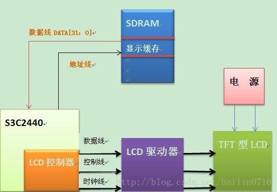

由SDRAM、CPU(S3C2440)、LCD驱动器、TFT型LCD共4部分组成。不管什么架构CPU,LCD显示系统组成都不会变化。一般LCD驱动器与LCD屏集成在一起。
LCD系统结构
工作原理:
1、将需要显示的图像存放在显示缓存中。S3C2440通过地址线和数据线实现对显存读取和存放。
嵌入式中没有专门的显存芯片,而是将S3C2440的内存SDRAM划出4Mbyte空间作为显示缓存。
2、LCD控制器通过数据线、控制线、时钟线将显示数据,传送给LCD驱动器。
LCD控制器集成在S3C2440(编写LCD驱动实质就是操作LCD控制器)
3、LCD驱动器将信号处理后,直接驱动TFT显示

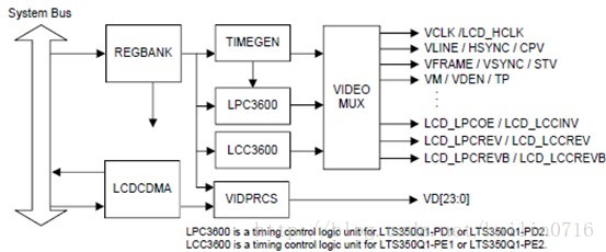

LCD控制器框架
由上图LCD控制框架可知:
由寄存器组REGBANK+定时器产生器TIMEGEN+视频多路开关VIDEOMUX+LPC3600(适用三星TFT屏)+LCD专用DMA LCDDMA+VIDPRCS构成,作用是:传送视屏数据以及产生需要的控制信号VFAME、VLIN 、VCLK、VM等。LCD控制器使用VD[23:0]传送图像数据到LCD驱动器。
REGBANK是17个寄存器组和调色板组成,作用是配置LCD控制器。重点
定时器产生器TIMEGEN作用:支持不同LCD驱动器接口时序图,产生VFAME、VLIN 、VCLK、VM等信号。
LCDDMA是专用DMA,自动地传送显存中像素数据,通过VD[23:0]传送到LCD驱动器。在此过程中,视屏数据不需要CPU干预,就能显示到LCD屏上。
VIDPRCS作用调整从LCDDMA接收图像数据格式,然后VD[23:0]传送到LCD驱动器。
LPC3600是专门适用三星TFT屏,TX2440使用东华LCD,所以不需要设置。

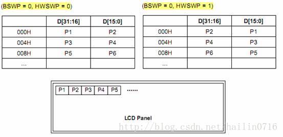

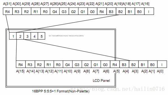

1.3 数据格式
下面以显示模式设定为TFT的16bpp为例,说明一下。由下图可知:
1、例如像P1每个像素点由16bit表示,占用视屏缓冲区2个字节(即地址000H--001H)
2、设置16bpp输出格式为5:5:1。即数据A[31:16]表示像素点1,而数据[15:0]表示像素点2。
3、图3中表示16BPP的数据在VD[23:0]传输格式。输出格式5:5:I等同5:5:1。
图1:16BPP在缓冲区存储数据格式 图2:16BPP输出视频数据格式
图3:16BPP下VD引脚描述

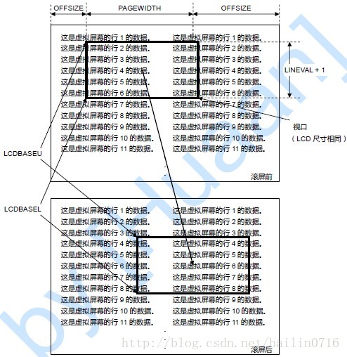

1.4虚拟屏、视口概念
S3C2440支持4MB的虚拟屏幕,就是指显示图像的大小最大可达4MB。4MB的图像,即使使用24bpp的模式也是一个比较大的图片(1024×1024)。为了更好的使用这个特性S3C2440对于图像数据的读取处理给出了一个直观的图像,这个图像中,可以看到屏幕可以当成一个“视口”在这个4MB的图像区域“滑动”。这个视口可大可小,但是这个一般由你的设备的屏幕决定(TX2440的屏幕为3.5寸,大小为320×240)。
S3C2440A 支持硬件水平或垂直滚屏。要实现滚屏,需要改变LCDSADDR1/2 寄存器中LCDBASEU 和LCDBASEL 的字段,删除PAGEWIDTH 和OFFSIZE 的值。 实现前提:储存在视频缓冲器中的图像应该在尺寸上大于LCD 面板屏幕 。 未测试过
上面表示虚拟屏幕的地址空间必须4MB对齐,所以取其起始地址的[30:22]表示虚拟屏幕的地址。“视口”在这个4MB的空间内“滑动”,所以“视口”的起始地址就取[21:1]就可以了,它们之间的配合是一种偏移量的配合。但是由于内存中的数据是一行行的存放,所以需要使用偏移量来描述“窗口”每一行之间的偏移量。

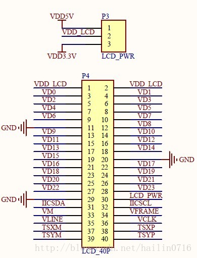

二、硬件
TFT屏型号:东华3.5英寸LCD
cpu:S3C2440
SDRAM:K4S561632 x 2 (32M) x 2

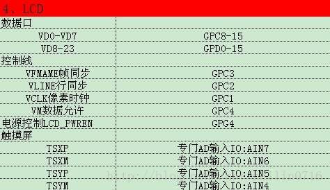

电路图:
开发板与LCD屏接线图 LCD屏引脚与S3C2440接线表
其中:如何设置LCD输出视频?
          1、设置GPG4口为LCD_PWREN
          2、设置允许LCD_PWREN输出信号,通过LCDCON5寄存器中PWREN置1
          3、设置视频输出和逻辑允许,通过LCDCON1寄存器中ENVID置1
          4、设置控制信号的匹配极性(LCDCON5寄存器中INVVLNE 、INNNFAME、INVVD、INVVDEN 、INVPWER)

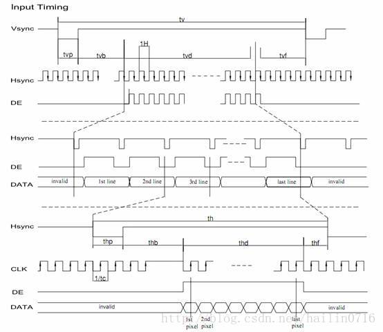

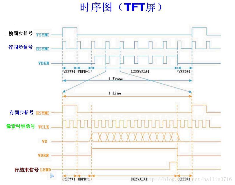

3.3时序图
LCD控制器时序图
寄存器参数:
VSPW:垂直同步信号的脉宽,单位为1行(Line)的时间。
VFPD: 垂直同步信号的前肩,单位为1行(Line)的时间。
VBPD: 垂直同步信号的后肩,单位为1行(Line)的时间。
LINEVAL :垂直显示尺寸-1,即屏行宽-1。HBPD:水平同步信号的后肩,单位为1VCLK的时间。
HFPD:水平同步信号的前肩,单位为1VCLK的时间。
HSPW:水平同步信号的脉宽,单位为1VCLK的时间。
HOZVAL:水平显示尺寸-1,即屏列宽-1。由上图可知:扫描一帧所需的时间:=((VSPW+1)+(VBPD+1)+( LINEVAL+1)+(VFPD+1))个行时间。
扫描一行所所需的时间:= ((HSPW+1)+(HSPD+1)+(HFPD+1)+ (HOZVAL+1))个VCLK时间。而一个VCLK时间由LCD寄存器LCDCON1内的CLKVAL决定:=HCLK/[2*(CLKVAL+1)]因此扫描一帧所需的时间:T=[(VSPW+1)+(VBPD+1)+( LINEVAL+1)+(VFPD+1)]* [(HSPW+1)+(HSPD+1)+(HFPD+1)+ (HOZVAL+1)]* HCLK/[2*(CLKVAL+1)]即帧频率为:1/T

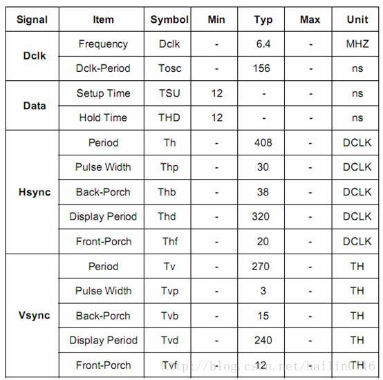

东华TFT型LCD(WXCAT35)时序图
参数表
WXCAT35时序表
由以上参数表可知:
1、TFT的VCLK典型值=6.4M,所以外部提供给TFT的VCLK最好大于6.4M,这样能保证TFT正常显示。(以前提供VCLK=3.7M,导致FTF显示画面抖动)。实验板的HCLK=100M,CLKVAL=6,则  VCLK = HCLK/[(CLKVAL+1)x2]= 100/2*(6+1)= 7.14MHz,即满足要求。
2、参数设置:(由上面东华TFT型LCD(WXCAT35)时序图和表1的参数表可知)
1 、VBPD:确定帧同步信号和帧数据传输前的一段延迟时间,是帧数据传输前延迟时间和行同步时钟间隔宽度的比值。
VBPD=帧数据传输前延迟时间/行同步时钟间隔宽度=VSYNC_Back_porch/HSYNC_Period   (垂直同步信号的后肩)
=tvb/th=15
2、VFPD:确定帧数据传输完成后到下一帧同步信号到来的一段延迟时间,是帧数据传输后延迟时间和行同步时钟间隔宽度的比值
VFPD=帧数据传输后延迟时间/行同步时钟间隔宽度= VSYNC_front_porch/HSYNC_Period (垂直同步信号的前肩)
=tvf/th=12
3、VSPW:确定帧同步时钟脉冲宽度,是帧同步信号时钟宽度和行同步时钟间隔宽度的比值
VSPW =帧数据传输后延迟时间/行同步时钟间隔宽度= VSYNC_Pulsewidth/HSYNC_Period   (垂直同步信号的脉宽)
