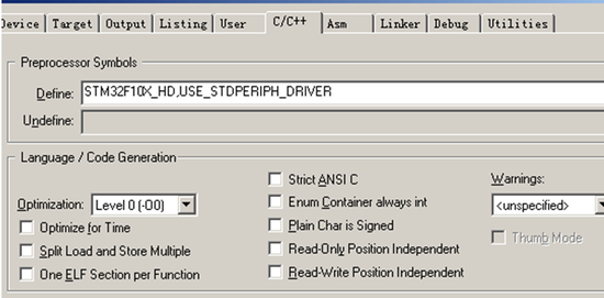

继续说明如下: assert_param是怎样包含进去的呢?我们在stm32f10x_conf.h这个头文件中定义的函数声明还是宏定义,怎么在其它文件中都能应用呢?也很多网上朋友在刚开始学习的时候都遇到编译不过去的问题出现,最后通过在文件中添加USE_STDPERIPH_DRIVER来解决的:
我们可以在整个工程中进行搜索USE_STDPERIPH_DRIVER,通过头文件可以看出,是使用标准外设文件。在stm32f10x.h文件中我们可以搜索到如下情况:
#if !defined USE_STDPERIPH_DRIVER
* @brief Comment the line belowif you will not use the peripherals drivers.
In this case, these drivers willnot be included and the application code will
be based on direct access toperipherals registers
#define USE_STDPERIPH_DRIVER
#endif
#ifdef USE_STDPERIPH_DRIVER
#include "stm32f10x_conf.h"
#endif
可以很容易看出来,我们不在那里添加,这个头文件中也给我们设置了开关,只要把第一个的注释去掉,就不用在配置中添加USE_STDPERIPH_DRIVER了,在第二个文件中我们可以知道怎样包含这个控制开关文件了,呵呵。我们也明白为什么我们在写程序的时候只要包含stm32f10x.h就能很容易的包含所有的文件文件了吧,我们只要在stm32f10x_conf.h配置一下就能包含所需要的库文件了。
