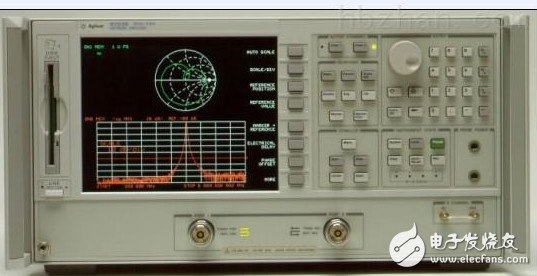

是否可以将频谱分析仪当做网络分析仪使用?
是的,有两种方法可以将频谱分析仪用作网络分析仪,但它们只能进行标量测量。
方法1:使用频谱分析仪的内置跟踪信号源。 如果我们想测量反射系数,我们需要一个定向耦合器来收集反射功率。
方法2:使用独立源。 如有必要,可提供耦合器。 前提是光谱仪的扫描速度快于信号源的扫描速度。但是这种方法通常不推荐,因为它的准确性很低。这样对于校准,可用的方法是标准化。该方法消除了接收器和源的频率响应。然而,矢量网络分析仪使用更强大的误差校准技术,这也可以消除不匹配和协调的影响。这意味着,通常,网络分析仪可以比频谱分析仪方法进行更精确的测量。

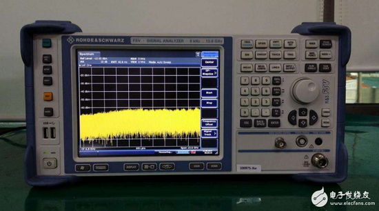

在零扫描宽度下,频谱分析仪测量的最快脉冲上升时间是多少?
测量的上升时间通常不超过频谱分析仪的最佳上升时间。 分析仪的上升时间由以下公式确定:
Tr = 0.66 / max RBW
其中RBW是分辨率带宽。
例如,在PSA中,最大RBW值为8 MHz,因此最快的上升时间为:
8 e6 = 0.66 / 82.5 ns
但是,RBW滤波器的带宽误差为(+ 15%)和额定值(中心频率= 3 GHz),因此上升时间范围介于71.7 nS和97 nS之间。
详细内容请参阅频谱分析仪的特定技术规范或指南。
