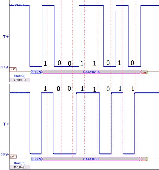

引出这样一个真实的例子,PC端发送串口数据为“0xEE 0x61 0x32 0xFF 0xFC 0xFF 0xFF”,示波器解码结果为“0xEE 0x98 0xF6 0xFC 0xFF”初步判定通信故障。但协议参数设置和解码设置都正确,为什么会出现收发不一致的现象呢?
下文将解码时协议参数设置中的波特率都设置为9600 bps,实际为9600 bps,10126 bps的波形图解码结果对比(如图1所示)分析为例,分享波特率漂移后导致波形有偏差,从而出现通信异常的原因排查过程。
图1 同一解码波特率下的不同波形解码结果图
首先讲讲UART的解码原理。当示波器解码UART信号时,将空闲电平之后的下降沿作为开始位,然后从波形中等间隔采样,以等间隔时间段内的采样点中的多数状态作为该位的解码数值。不同波特率的波形,最小数据位宽不一致,时间T=1/采样率,实际采样率大的波形对应的时间就小,所以从图1中可看出波特率为10126bps的波形像往左偏移了。
当解码时设置的波特率同为9600时,采样点的位置是根据9600的波特率来确定的,当实际采样率和9600bps有偏差时,误差会逐渐累积,从而导致解码有偏差。设置的数据位宽越大,越容易叠加误差。

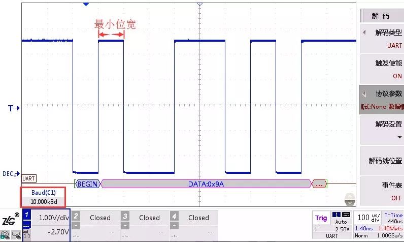

从波形出发,根据波形最小位宽估算波特率,此法适用于波特率偏差较大或不确定波特率该设置多少时。这是工程师们较习惯的自检方法。估算波特率需要看波形中的最小位宽,从来图2看,时基档位为100us,最小位宽刚好占一格,则最小位宽为100us左右,换算之后等于10000bps。
想要得到更精确的波特率数值,可以使用示波器的测量功能。打开示波器面板中的【measure】,选择波特率测量项,观察波特率测量结果对比,如下图2红框内的测量结果。
开头中引出的例子,正是因为波特率产生了漂移,实际为10000 bps,而解码时按照正常部件的9600bps来设置,这么一算,波特率误差大于4%,因此会导致解码结果不正确。换个晶振再解码,通讯果然正常了。
图2 从波形最小位宽估算波特率图
