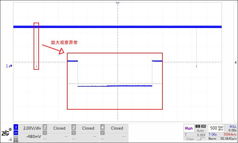

一、滚动模式
滚动模式也许你很少用,但它却是分析问题最简单、最粗暴的方法。你仅仅要做的,就是确定异常多长时间会出现,采样率是否足够。如5秒内会出现的异常,设置滚动采集7s的数据后停止,在采样率足够的前提下,我相信问题已经逃不出你的手掌心了。
图1 滚动采集电压跌落波形
小结
滚动模式是“无死区”的,任何异常问题都可以抓下来,但前提是,采样率要足够高。如上图,采样率为50MHz,当异常的频率超过25MHz,就很难采集到准确的波形了。ZDS4000的滚动模式,支持最高500MHz的采样率,最长数据采集时间为7.2个小时(此时采样率为20KHz)。

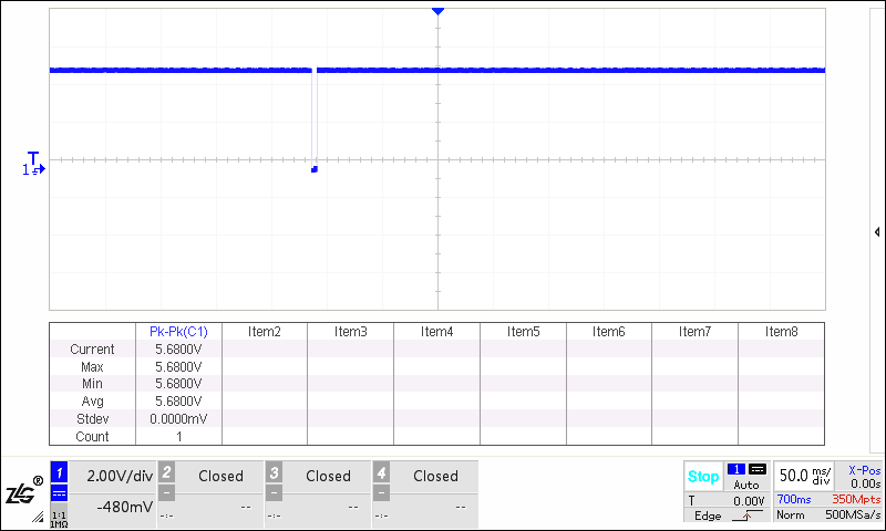

任何东西有利必有弊,滚动模式当然也有,它的缺点:不支持触发及触发后自动停止。也就是用滚动来分析问题时,需要用人眼去判定异常,并且在抓到异常后,手动停止采样,这有时是很困难的。这里推荐一种在线监测异常的方法,首先开启ZDS4000的滚动测量功能,其次然后通过网络来读取测量值,判断是否有异常,最后停止示波器采样。还是以电压跌落为例(出问题时峰峰值为5V),示波器的设置及python监控脚本如下:
图2 50ms滚动模式,峰峰值测量,500MHz采样率

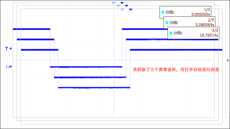

三、触发+分段存储
触发是示波器用得最多的功能之一了,具体的设置比较复杂,可以按以下思路去操作:
用哪个通道做触发?设置触发源。
异常的样子如何?设置触发类型及触发电平。
异常一闪而逝?打开模板触发并将模板移动到异常波形所在区域。
如何抓到异常后自动停止?点Single运行,抓到一次异常后自动停止。
如何多次采集异常?设置Normal触发,点RUN运行,多次采集后手动停止,打开分段存储(Seg),可浏览所有捕获到的异常。
图4 分段浏览异常波形
小结
非滚动模式下,采样存在死区的说法,死区中出现的异常,抓不到也不会在屏幕上显示。可以通过示波器的刷新率指标来确实死区时间,刷新率越高,死区时间越小,抓到异常的准确率越高。
