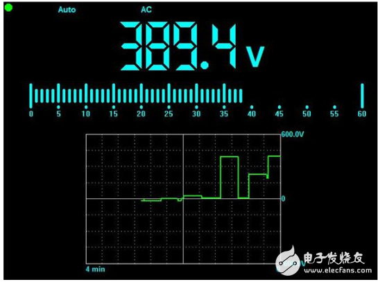

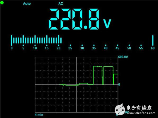

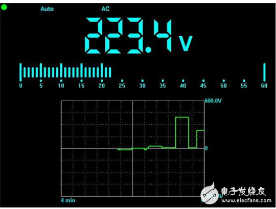

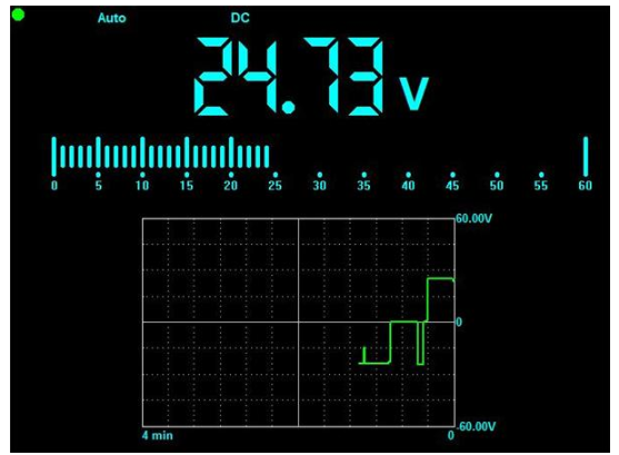

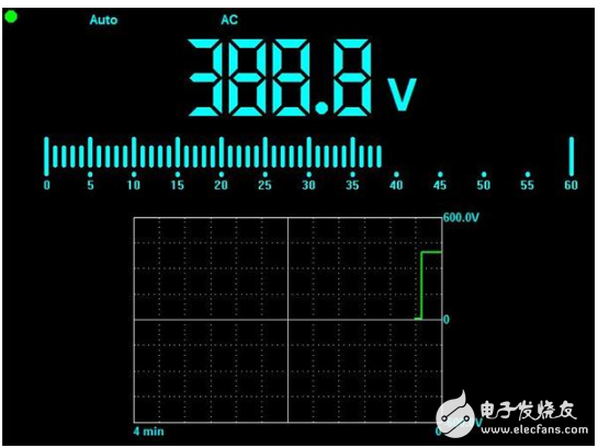

为了产业升级,企业引进了ABB工业机器人, ABB机器人自动装箱、码垛工作站是一种集成化的系统,它包括工业机器人、控制器、编程器、机器人手爪、自动拆/叠盘机、托盘输送及定位设备和码垛模式软件等。它还配置自动称重、贴标签和检测及通讯系统,并与生产控制系统相连接,以形成一个完整的集成化包装生产线。作为调试、维护和控制工业机器人的一线人员,维护保养机器人是非常必要的,但是在维护保养过程中发现机器人对电网的要求还是比较高的,采用泰克示波器对220V、380V、+24V、-24V进行了测量
测试结果如图:
