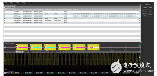

在泰克示波器上,按前面板上的总线按钮,可以把示波器输入定义为一条总线。您只需输入以太网总线基本参数,包括速度和信号类型、输入通道和电压阈值,如下图所示,示波器就会理解通过总线传送的信息。
如何正确认识以太网总线
以太网总线是一种差分信号。尽管示波器可以使用单端探头采集和解码总线,但使用差分探头则可以改善信号保真度和抗噪声能力。
理解以太网总线

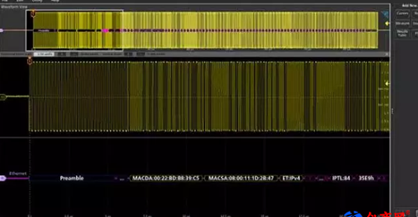

解码后的画面为构成10base-T和100base-TX的各个信号提供了更高级的综合视图,可以简便地识别包开头和包结尾以及子包成分。总线上的每个包都被解码,值可以在总线波形中用十六进制、二进制或ASCII显示。
如何正确认识以太网总线
除在总线波形上查看解码后的包数据外,还可以在表格视图中查看所有捕获的包,就像在软件列表中查看一样。在5系列MSO上,Results Table视图向回链接到波形显示画面。触击表格显示画面中的一行,示波器会自动放大对应的总线信号及得到的解码后的总线波形,显示在屏幕下方。
