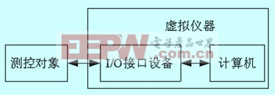

  labview(laboratory virtual instrument engineering workbench,实验室虚拟仪器工程平台)是美国ni公司(national instrument company)推出的一种基于g语言(graphics language,图形化编程语言)的虚拟仪器开发平台。labview以其在数据采集、信号处理等方面的突出优势已经在测控领域获得了广泛应用。虚拟仪器系统的硬件平台由i/o接口设备和计算机构成(如图1所示),i/o接口设备是对外获取信号的通道,为了能使计算机能够对i/o接口设备有效地进行控制,就要考虑系统中i/o接口设备的驱动问题。
图1 虚拟仪器的硬件构成

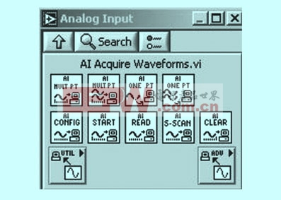

  ni公司是以研制开发先进的i/o产品起家的,因此,ni在推出labview时已经考虑到了自家产品在labview中的的驱动问题,提供了专用的子vi形式的驱动程序库,图2是用作模拟输入的驱动程序。
图2 模拟输入驱动程序

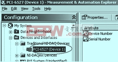

  labview提供了max(measurem -ent automation)软件,只要计算机中安装了device driver,当i/o设备插入计算机时就能够被自动识别,并且可以用max工具对其进行配置。图3是在计算机中插入ni公司的板卡pci-6527后启动max的画面。
图3 max自动识别ni的i/o设备
  对于这类labview直接支持的i/o设备,调用labview中的相应驱动程序模块就可以实现板卡的所有功能。

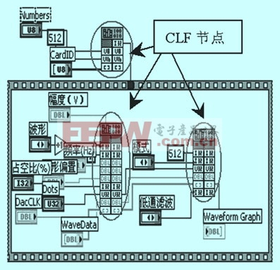

  配置步骤:(须先添加clf节点)
  (1)在clf节点的右键菜单中选择“configure…”或直接双击节点,弹出clf节点配置对话框。点击“browse…”按钮找到动态链接库文件lai200.dll,选定后,labview会自动装载选定的dll文件,并检测dll文件中所包含的函数。按“function name”框的下拉按钮可以看到dll中所有的函数。但是labview不会自动检测函数中的参数和参数的数据类型,这需要用户根据函数的输入、输出参数手动设置。所以在调用dll文件时,要求用户对dll文件中的函数参数类型做到心中有数。
  (2) 在“function name”下拉框中选择初始化函数lai200_autocheck
  (3) “calling conventions”指的是调用dll遵从的规范,有stdcall和c两个选项,若所选函数是windows api函数,则选用stdcall;否则选用c选项。

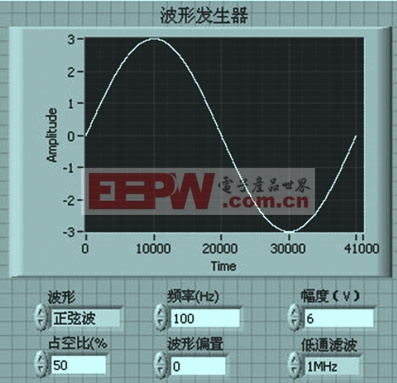

  根据.h文件中的函数声明中各参数的形态按顺序依次添加参数并进行配置。配置完成后再根据clf节点的端子在前面板上添加控制型和指示型控件。完成的虚拟波形发生器前面板和框图程序分别如图4、5所示。
图4 波形发生器前面板
图5 波形发生器程序框图
